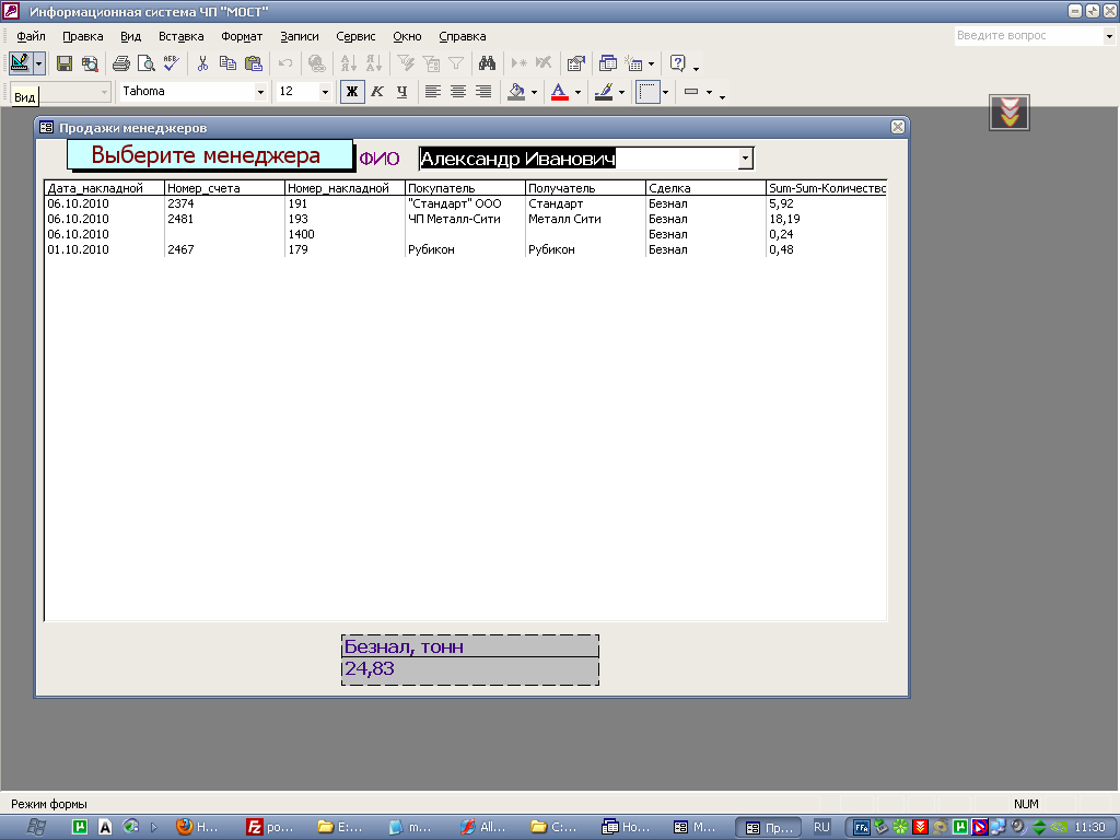

| | Есть база и форма. Из за накопившейся статистики директор поставил задачу добавить в эту форму фильтр на месяца. Чтоб фильтрация в списке работала не только по фамилии менеджера, но и если выбрать в списке конкретный месяц.
Но форма чего-то хоть убейте не воспринимает второе поле со списком как фильтр.
Мучаюсь уже три дня, помогите плиз.
Форма называется в базе Список покупателей

| | вот.
Позволил себе помимо ТЗ:
1. перенес обнолвение результирующего списка на событие after update фильтрующих полейСоСписком (вместо Before)
2. В списке с фамилиями заменил фильтрацию с ФИО на код (поле Номер)
3. Добавил во все фильтрующие поля значение "!Все" Для отключения фильтрации по данному полю
4. добавил в результирующий список столбец с ФИО | |
