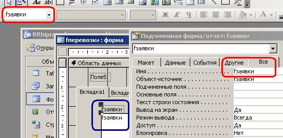

| | Только что посмотрел
имя контрола у вас fзаявки
соответственно обращение должно быть
Forms!fmain![fзаявки].Form![имя поля]
еще вот что посмотрите рисунок
то что в синем квадрате это не имя поля - сюда выводится инфа из строки данные
а имя поля в красных квадратах | |
