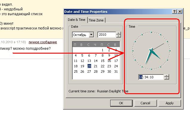

| | А что такое время пикер? можно поподробнее? | |
 40 Кб. |

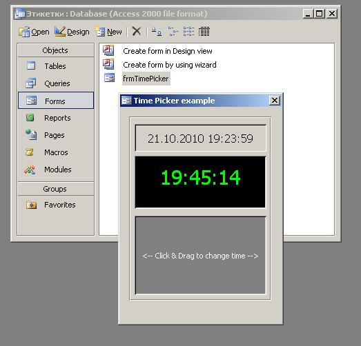

| | набросал примерчик на коленке
катаешь мышью по тачпаду внизу (с зажатой левой кнопкой) прокручивается время на дисплее посередине вперед-назад , отпускаешь - перестанавливаются часы в текст-боксе вверху...
на событие OnMouseMove
Private Sub lblTimePicker_MouseMove(Button As Integer, Shift As Integer, X As Single, Y As Single)
If Button = 1 Then
datTimeStamp = DateAdd("s", intStrt - X, Me.txtNow)
Me.lblDisplay.Caption = Format(datTimeStamp, "hh:nn:ss")
DateAdd в секундах отлично подошло  | |

| | чутка подшаманил :)
если при MouseMove брать еще и Y то можно менять скорость прокрутки времени...
например:
кликаешь на тачпаде чуть выше и тянешь - мотается бысрее (быстро поставить часы)
кликаешь на тачпаде чуть ниже и тянешь - мотается медленнее (точно поставить секунды)
времени нет развлекаться  | |

| | Или задействовать X для часов, а Y для минут: => | |
| | да, тоже вариант - наглядно и понятно...
как-то немного странно работает, мне кажется только с зажатой кнопкой должно крутиться
иначе с зажатой кнопкой работает не так как с незажатой и логики в этой разнице нет (и даже чуть более того :) ) | |

| | Если рассматривать лабел как точпад, то да, нужно использовать прижим кнопки.
Если рассматривать лабел как матрицу (=>), то надо вводить сетку, и пользовать только клик.
В моем варианте выбрано что-то третье.
В общем блудень это все.

в моем примере я хотел сначала сделать нимного иначе - при выходе за тачпад часы начинают бежать вперед назад сами, чем дальше от тачпада тем быстрее. (как автопрокрутка в Экселе, например)
<т.е. это не совсем тачпад - просто так получилось - это просто зона клика - без нее вполне можно обойтись - например кликая прямо в часы>
предполагалось что при возвращеиии в зону тачпада время опять будет переставляться по движению курсора
но и суть то в общем не в этом, я прикрутил DateAdd в секундах по координатам курсора и мне это показалось забавным. в общем это не "подсовываение" пользователю чего-то не такого, а просто шутка... | |

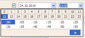

| | Мне кажется, что идея "ВремяПикера" появилась после того как активно стал применяться "ДатаПикер" - акцент- быстрота ввода, заполнение, сравнительно большого количества, таблиц, расписаний. Для этих задач наиболее приемлимым мне видется интерфейс вложенного файла | |
 27 Кб. |
