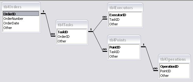

Имеется лесенка из табличек =>
Необходимо на форме-карточке вывести одну запись tblOrders и все сопутствующие записи.
Что пользовать для сопутствующих?
1. Кучку подчиненных табличных форм. (+ можно сразу по месту добавлять/редактировать)
2. Кучку повязанных ListBox/ListView
3. Может вообще TreeView слева для всех Orders (и сопутствующих) и меняющиеся / или PopUp формы-карточки справа в стиле SQL Server студии?
4. Как-то исчо?

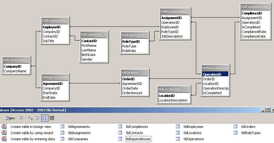

| | Так пока кроме табличек(недоделанных) ничего и нету.
Пока только хаотичный рой мыслей в голове.
Может глянете в качестве эксперта мою паутинку связей с целью покритиковать?  | |
я не эксперт!!! я с боку-припеку.
но в общем случае схема не доработана - нет объединяющей сущности - Projects это раз. | |

 50 Кб. |
| | с интересом посмотрел :)
часто бывает так что пытаясь описать систему мы описываем не те ее особенности которые в большей степени свойственны системе или имеют важность для ее адекватного описания, а те о которых имеем лучшее представление...
я предложил бы переключиться с разработки на физическом уровне к разработке на концептуальном и добиться соразмерной глубины детализации для разных направлений описания.
ИМХО рассаживать людей на грузовики, до тех пор пака не описана транспортная логистика рановато.
посоветовал бы сейчас разбить общее пространство таблиц на 4-5 частей (в разных БД) в которых описывать каждое направление отдельно, добиваясь примерно равного количества объектов в каждой БД
два основных направления которые сейчас остались за рамками модели
экспедиционная логистика
между тем это ключевые особенности подобной модели...
сейчас у меня сложилось такое впечатление, что ты зашел в тупик и не уверен куда двигаться дальше... | |

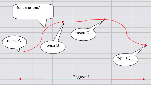

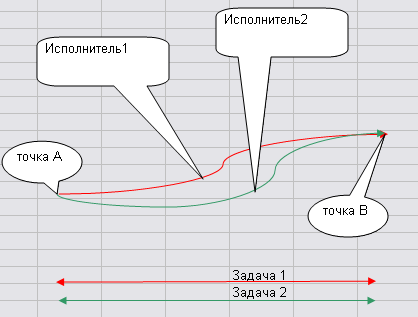

 11 Кб. |
| | Была, кстати сказать, похожая мысль. => | |
 30 Кб. |
по базе я подумал что ты транспортную логистику решаешь... | |
| | Не, с графами у меня просто никак, зеро.  | |

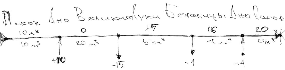

 11 Кб. |
| | это преобразование графа к последовательности - "выпрямление" | |
| | Спасибо.
Но, боюсь, в рамках форума объяснение/изучение теории и практики построения/описания графов занятие затратное и малоперспективное.
Все-таки правильнее прикупить азбуку, другую и вдумчиво вкуривать.
Я как-то пытался читать статьи в сети, но, признаться, мало что из прочитанного помню.  | |

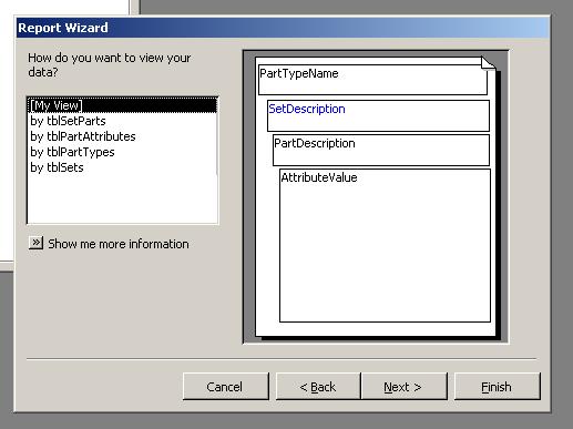

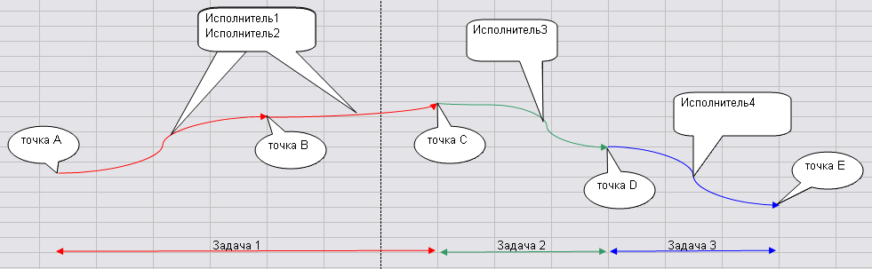

 30 Кб. |
| | На самом деле несколько вариантов, вот например 1 => | |
 16 Кб. |
| | Вот второй => | |
 16 Кб. |
| | Такой часто => | |
| | да, вариантов визуализации много :) | |
| | Я не про визуализацию....
Я про то, как эти (и другие) возможные варианты описать в DataModel и в понятном виде подсунуть неискушенному пользователю для работы.
Вопщем хотел "как лучше", а вышло "как всегда".  | |

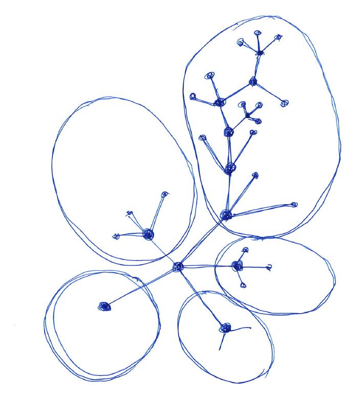

 64 Кб. |
| | все таки TreeView + ListView + SubForm
ничего тут лучше не придумаешь если не ковыряться с API и не привлекать сторонние разработки
другой вопрос что представление в ListView можно подгонять и перезаполнять по типу выбраной ветки в дереве
кста типа схемка на коленке

Вот что мне нравится в первую очередь в ваших схемках - так это именование объектов.
complience это compliance? | |

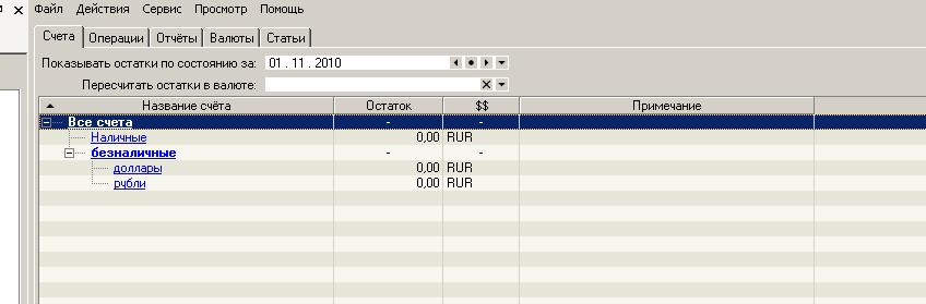

 33 Кб. |
да, я уже заметил, но не стал перепощивать рисунок.
5-6 листвью это нереально - не могу себе представить когда это может понадобиться,
да и масштаб задачи все-ж не требует такого сложного подхода ИМХО...
чего там отображать-то... список ответственных по операции? - выводится в сабформе при выборе в листбоксе...
сведения о договоре и заказах поставщика? - аналогично...
вот скриншот многоколоночного TreeView - чего там и колонок-то...
можно реализовать через ListBox подставляя пробелы или "-" перед намиенованием группы в зависимости от глубины вложенности
