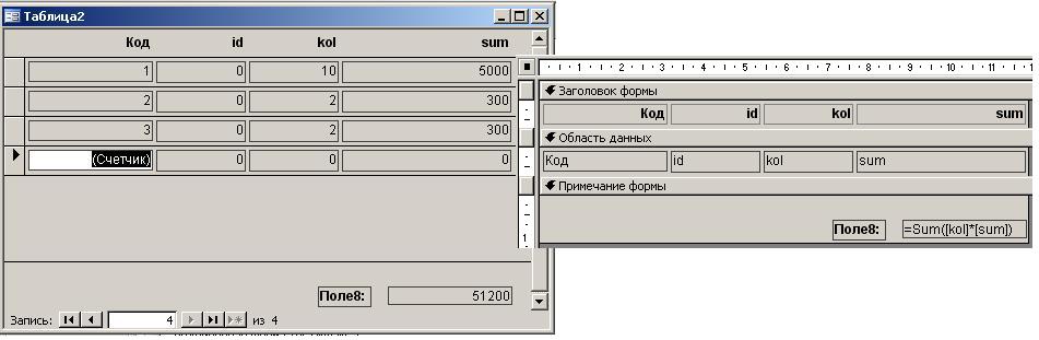

| | Что-то я туплю. Все-таки вопрос остается прежним: как в форме получить снизу итоговую сумму для вычисляемого поля? В запросе можно выбрать итог Sum. А мне надо именно форму, потому я хочу вносить в таблицу новые значения (кол-во, цена) и сразу видеть результат их перемножения (кол-во*цена) и внизу в строке Total суммарную стоимость. Ну почему в форме нельзя выбрать Sum для вычисляемого поля, а только Count? Такое впечатление, что акс считает это поле текстовым. | |
 46 Кб. |
| | Кто сказал что нельзя. Можно
=sum(...) | |
 17 Кб. |
| | Судя по всему Вы выводите форму в режиме таблицы, где в последней строчке желаете получить Итоги. ==>
Запрос при этом делать не обязательно. | |

| | Все. Сделал. Посмотрел пример в Майкрософтовской базе Northwind: форма Order Details, субформа Order Subform for Order Details. Там как раз сделано так как я хочу.
Сделал так: форма вида Datasheet, источник данных - запрос (все поля из таблицы + вычисляемое поле Amount=Qty * Price). Снизу итоги - сумма для полей Qty и Amount.
Ленточную субформу пробовал. В примечание формы добавляешь поле Amount = Sum (Qty * Price). Работает, но т.к. Amount находится в примечании формы, то между записями субформы и полем Amount получается большой пустой промежуток. Как его убрать - не знаю. | |
