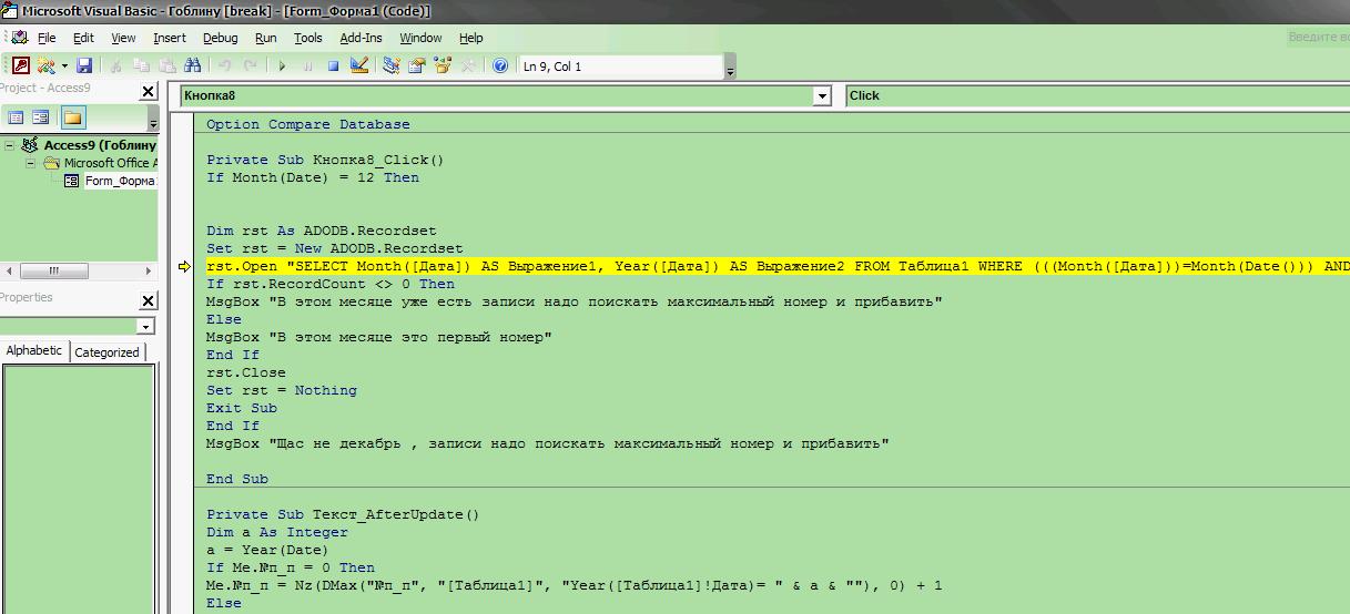

| | Круто. Вот что открывает. Видимо это какой-то настолько сложный способ через рекордсет и ADODB, что мой комп и акс выполнить не может.
Я же проблему решил в 3 строки и без ADODB которое не совсем понятно зачем придумано, коли запросы есть. Хотя...
| | Ну и хорошо!!!  | |
| | Чего хорошо? Мне все способы хороши. Твой-то работать не хочет, жалуется. Раскрой секрет своего способа. В принципе понятно так: С формы залезаем в таблицу без запроса, выхватываем там нужное значение и пихаем в расчет (условие). С помощью этого ADODB выходит можно в любую таблу без запроса залезть. Так?
В данном случае это как-то сложно получилось, а вообще... тут думать надо.
Это мне скоро надо будет.  | |
| | Во блин! Твой пример работает. Только если время на компе правильное выставить. У меня после экспериментов декабрь стоял.
Ну, может быть еще потому, что в условии запроса в VBA в функции Date() скобки убрал. Все одно.
Блин. Озадачил. | |
