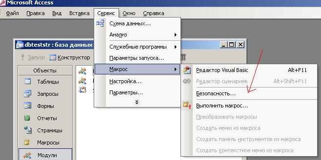

Не могу найти где вырубить предупреждение, вылетающее при открытии базы данных.
Небезопасные выражения не заблокированы....
| | Час - не удивляй меня
Сервис - макросы - безопасность-низкая
может это

| | Сам удивляюся
Сервис - макросы -есть
безопасность-низкая нет пункта безопасность??????  | |

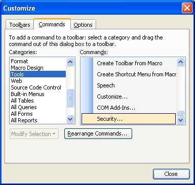

| | да, такое бывает.
нужно ручками этот пункт вытаскивать при настройке панели | |
 38 Кб. |
| | А так-> | |
 76 Кб. |
| | это уже настроенная панель
