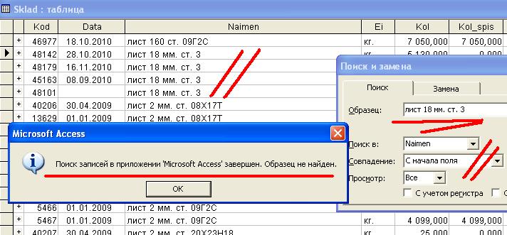

 автор: kot_k_k   (18.11.2010 в 13:07)   личное сообщение
   to: kot_k_k   (18.11.2010 в 12:39)
так - продолжаем разговор.
так получается если ищем в Поле со списком и не ставим галку "С учетом формата полей" - но это получилось и происходит с Текстовыми полями (счаз пока работает)
короче - маму его, если глюканет снесу офис еще раз, а вот что со шрифтами делать хз

 автор: snipe   (18.11.2010 в 10:47)   личное сообщение
   to: snipe   (18.11.2010 в 10:44)
попробуй давить искать далее
доходит до последней записи и грит неможу найти
запускаешь поиск вверх начинает работать доходит до верхней записи и останавливается потом
вниз и далее все
и теперь находит только верхнюю запись и тормозится

 автор: snipe   (18.11.2010 в 08:38)   личное сообщение
   to: kot_k_k   (18.11.2010 в 08:30)
в полне серьезно
у меня при выгрузке в ексель в текстовом поле появлялся какой то символ (апостроф) впереди слова (тут уже это обсуждалось) и при использовании фильтров этот символ "здорово помагал"
Более того может там где-то пробел затесался (от предыдущего поиска)
своим юзерам всегда говорю чем короче поисковое слово наберете тем вероятность что вы найдете то что нужно выше

я тупо скопировал содержимое ячейки и загнал в поиск, причем такое счастье появляется не раз и не два - время от времени по непонятным причинам
вот счаз открыл - работат а когда начнет чудить - х/з - к тому же фигня с отсутствием шрифтов в таблах - продолжается (где-то ранее описывал)
п.с. Офис сносил и переставлял.
 автор: osmor   (17.11.2010 в 16:53)   личное сообщение
   to: kot_k_k   (17.11.2010 в 16:42)
Осмелюсь предположить что не все буквы русские (или в строке поиска или в поле таблицы)
 автор: kot_k_k   (17.11.2010 в 16:42)   личное сообщение
63 Кб.
открыта табла - в ней провожу поиск - вот че пишет ненаглядный Акс (см. картинку)
