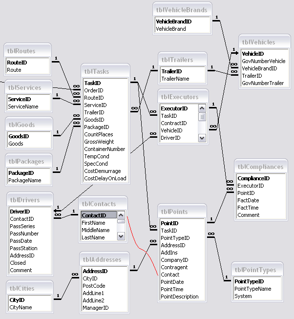

 автор: Lukas   (13.12.2010 в 16:39)   личное сообщение
43 Кб.
Возьми то, что нужно,
что не нужно - в топку,
чего не хватает - добавь.
Идея такая:
Есть заявка-Order
В ней есть задачи - Tasks (маршрут и прочая)
Задача состоит из точек Points (адрес, контрагент, контакт)
Есть исполнители задач Executors (Компания/договор, машина, водитель) / если один, можно вынести в задачу.
Есть табличка контроля исполнения Исполнителями по точкам Compliances. (тебе наверное не нужна)
Возможно, тебе понадобится табличка ОперацииНаТочке, типа:
Груз, кол-во, типОперации(погрузка/разгрузка)

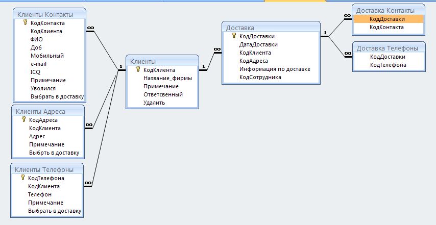

 автор: Скорп   (15.12.2010 в 12:26)   личное сообщение
45 Кб.
Что-то я пока никак не соображу
Вот таблица клиенты
У клиентов много сотрудников, несколько адресов и много телефонов.
Нужно сформировать записи в таблицу "Доставка"
Для этого нужно из таблиц "Контакты", "Адреса" и "Телефоны" выбрать соответсвующие записи. Адрес добавляется только один, т.к. поездка по одному адресу, а телефонов и контактов может быть много, для чего и сделаны "Доставка контакты" и "Доставка телефоны".
Как, по какому событию заносить инфу в последние 2 таблицы?
Я в таблицах контакты, адреса и телефоны сделал логические поля, чтобы сотрудник мог выбрать необходимые записи.
А вот дальше не могу составить код, что должно происходить?
Сделать запрос на добавление? или что?

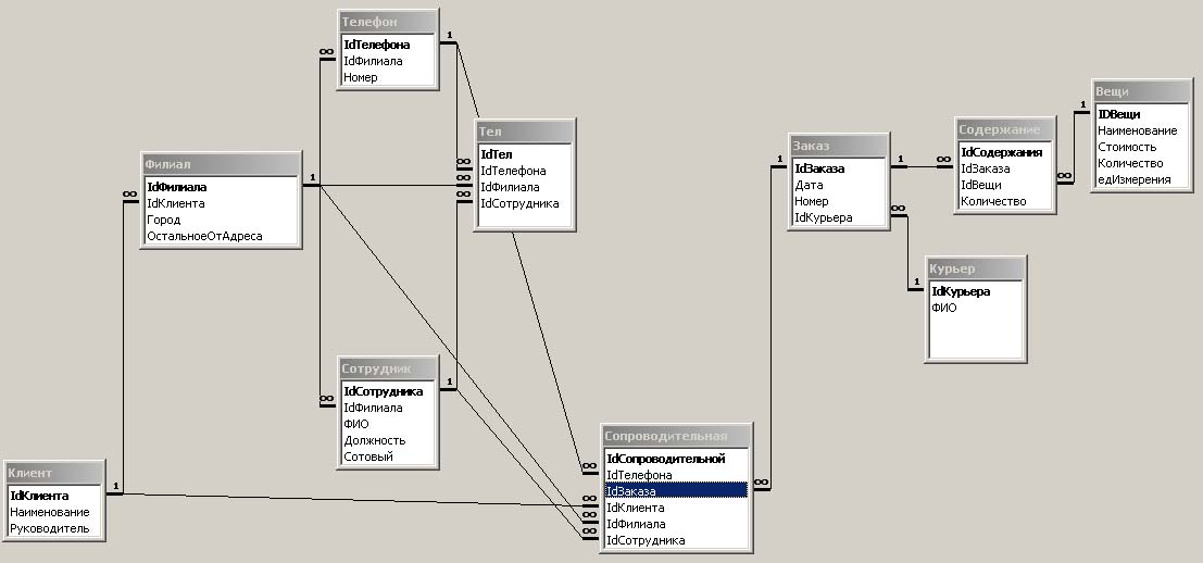

 автор: snipe   (17.12.2010 в 08:34)   личное сообщение
60 Кб.
Что-то вот так в голову пришло
 автор: Гоблин   (17.12.2010 в 21:29)   личное сообщение
БЛИН! Снип, в настоящее время мудрю перетасовкой таблиц (филиал - телефон - контакт - аппаратура). Данная структура рассматривалась.
И вот особенность. Пользователь вводит филиал, телефоны этого филиала и сотрудников. А после надо назначить нужный телефон нужным сотрудникам.
Вот это действие БЛИН и забывается. Получается телефоны и сотрудники есть, а кого по какому телефону звать???
Как данный процесс обязать? (Запретом закрытия формы, если есть неназначенный телефон) или еще как??
2. Сопроводительную не составить, если отсутствует хотя бы 1 элемент (у филиала нет телефона) либо дежурная фраза (НЕТ)
и ее ID.
Что-то подсказывает, что в сопроводительной достаточно будет собрать Заказ (idЗаказа) и Тел (IdТел)
Собственно спасибо за идею. Кое что в данной структуре натолкнуло на мысль текущей проблемы.
 автор: snipe   (18.12.2010 в 02:25)   личное сообщение
в той схеме предполагалась так
там есть табла Тел
можно обозвать ее кабинет
т.е. сотрудник может сидеть в одном или нескольких кабинетах
или в одном кабинете стоять несколько телефонов
тогда при вводе сотрудника будут указывать его рабочее место
кроме того у филиала (как у любой организации) есть телефоны официальные
далее
получателем может быть как конкретное лицо в виде сотрудника так и юридическое лицо в данном случае филиал
при заполнении таблы Сопроводительная обязательно поле IdФилиала и IdЗаказа остальные поля могут быть пустые особенно поле телефон (все зависит от наличия информации у оператора)
в этом случае при формировании сопроводительной предполагается залезти в таблу Телефоны и вытащить связанные автоматически (т.е. много) или если указать конкретный телефон (сказали оператору) то будет указан конкретный телефон

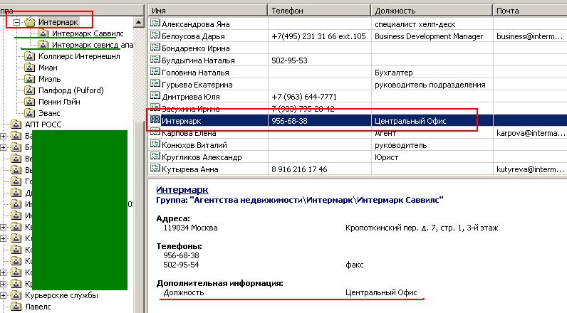

 автор: Explorer   (21.12.2010 в 10:23)   личное сообщение
79 Кб.
тут разные решения подходят ===>>>
например не заводить телефон для компании а заводить телефон "Reception" или "Office" - как дефолтную запись в таблице "Employees" без указания "ContactID" а только указав "Department" можно тоже дефолтный
т.е. создавая запись в tblCompanies и вписывая первый номер телефона мы сразу создаем дефолтную запись в таблице tblDepartments (Optional) и дефолтную запись в таблице tblEmployees и уже для этой записи указываем номер телефона
в общем много разных способов, главное не перемудрить
