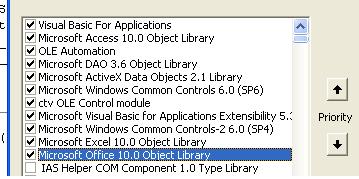

ваще референса Календарь НЕТ
о-хо-хо...
есть | |
| | Значит - до следующего выкидыша............  | |
| | обычно когда всякое барахло ставят на комп и переписывают системные библиотеки | |
 23 Кб. |
| | покажите где - вот с дома ссылки где этот хренов календарь работает | |
| | Я ваще то 100 лет к аксу не подходил.......
А пониже - по русски - элемент календарь - есть?  | |
| | нету яго, нету - ссылка на MS Calendar 10 как раз появлялась пр глюках,
его даже в списке нет | |
 121 Кб. |
| | Стало быть - конфликт календарей или их версий - как Вы считаете? | |
