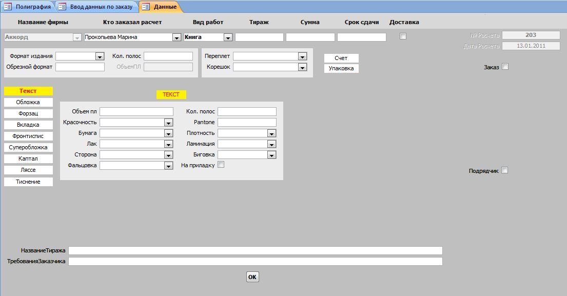

 автор: Скорп   (13.01.2011 в 13:58)   личное сообщение
52 Кб.
Друзья, если можно поподробнее плиз
вот картинка, при нажатии на поле "Текст" появляется подформа с данными, куда вводится инфа
При нажатии на остальные поля (Обложка, форзац и т.д.) появляются свои подчиненные формы.
Так вот, мне нужно, чтобы в момент появления подформа коннектилась к таблице по нужному мне IDЗаказа
 автор: osmor   (13.01.2011 в 14:37)   личное сообщение
[зачеркнуто]]что-то не увидел на рисунке подформ.[/зачеркнуто]
вообще см. ответ эксплорера.
т.е. одна подформа у которой меняется объект источник при нужном событии

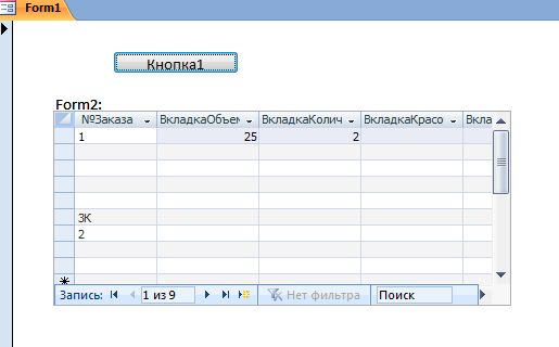

 автор: Скорп   (13.01.2011 в 14:58)   личное сообщение
26 Кб.
Скажите, а вот так вот правильно?
 автор: snipe   (13.01.2011 в 15:06)   личное сообщение
нет
примерно так
Forms!form1!Form2.SourceObject = "Запрос"
без form
вы ведь обращаетесь к контролу а не к форме
 автор: Скорп   (13.01.2011 в 15:29)   личное сообщение
28 Кб.
snipe точно?
мой вариант работает, а ваш выдает у меня ошибку
 автор: snipe   (13.01.2011 в 15:37)   личное сообщение
точно
то что SourceObject
обшибся не много
вот так
Me!Form2.SourceObject = "Запрос.Запрос"
 автор: Скорп   (13.01.2011 в 15:47)   личное сообщение
он из подчиненной формы делает таблицу со всем списком

 автор: osmor   (13.01.2011 в 16:09)   личное сообщение
так по идее ему и нужно к контролу обращаться
в контроле поменять SourceObject
примеры посмотреть не могу
 автор: snipe   (13.01.2011 в 16:32)   личное сообщение
все правильно
и у меня так
изначально Ваша основная форма и дырка на ней ссылается на форму2
после нажатия на кнопку - на Запрос (я не виноват в том что Запрос и источник строк формы2 совпали по данным и не позволяют увидеть различия)
кстати запрос в любом случае отображается в табличной форме
если бы была форма3 то можно было бы сослаться на форму3

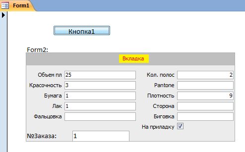

 автор: snipe   (14.01.2011 в 06:50)   личное сообщение
64 Кб.
вот =>
 автор: Скорп   (14.01.2011 в 09:24)   личное сообщение
Ах вона оно в чем дело!!
snipe спасибо!!
ща буду переделывать
 автор: Скорп   (14.01.2011 в 11:19)   личное сообщение
Переделал
еще раз спасибо!
