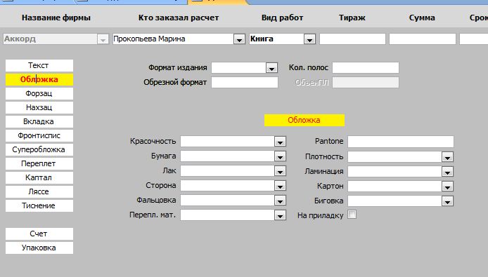

| | На форме справа (см рис) 15 полей, по клику на которых появляется подформа.
На полях висит код, который раскрашивает поле при клике по этому полю.
Me.ТекстНадпись.BackColor = 62207
Me.ТекстНадпись.ForeColor = 255
Me.ТекстНадпись.FontBold = 1

Помогите загнать это в функцию или куда там еще, а то в глазах уже чертики прыгают от этих однообразных строчек... | |

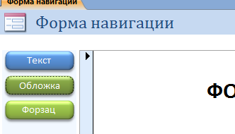

| | Судя по вкладке (частью попавшей сверху на рисунке) - возможно у Вас MSA не ниже 2007?
Если это так, то наверное можно было бы поиграться с "элементом навигации"
По крайней мере, описанную проблему с кодом, точно решит. | |
| | Ой, извиняюсь!!!
Этот элемент, вроде как только с MSA2010 доступен. | |
