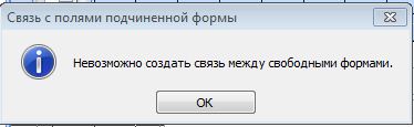

| | о клику на узле в поле ОТДЕЛ отображается АйДи узла, а связи с таблицей (подформой) нет
В свойствах подформы нужно указать поле с "АйДи" узла в качестве основного, а поле подчиненной формы с кодом отбора как подчиненное | |
 16 Кб. |
| | как это понять?  | |
| | Все работает!! Спасибище огромное за помощь!!!  | |

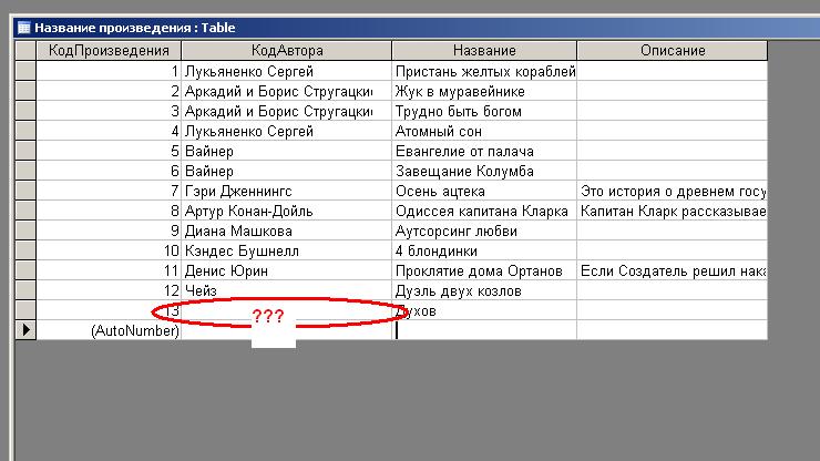

| | Первый раз вижу дерево через рекордсет. Спасибо за пример. Хоть немного прояснилось это дерево. Однако, сделал по аналогии со 2 уровнем. Что за хрень выдает при нажатии на 3 кнопку? Чего ему не так?
Общее торможение работы дерева видимо из-за рекордсета. | |
 57 Кб. |
| | не очень понял почему жанр привязан к автору а не книге
а по существу "чего ему не так" ==>>> | |
| | Возможно это из-за строки
Call Me.TreeView0.Nodes.Add("A" & ![КодАвтора], 4, "N" & ![КодПроизведения], ![Название]) 'добавляем узел
Первоначально пытался так:
Call Me.TreeView0.Nodes.Add("J" & ![КодЖанра], 4, "A" & ![КодАвтора], ![Автор], 4, "N" & ![КодПроизведения], ![Название])
Не работает. | |
| | у меня все отработло - стоило только добавить автора в таблицу книги :) | |
| | Разобрался. Только пришлось разделить поля. КодАвтора отдельно числовым. Теперь все работает.
Сейчас вот занимаюсь доработкой этого примера. Что бы отрабатывали и 1 и 3 вложения. Похоже надо отрывать подчиненную таблицу от привязки к полю или просто менять источник строк.
Разбируся может быть. | |
