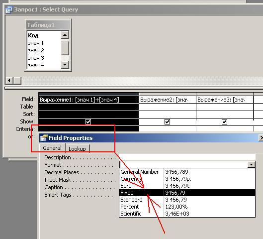

| | Прошу помочь! В запросе при сложении 1 целого числа и числа с 2 знаками после запятой выдаётся куча знаков после запятой.. Что не так непонятно

| | FieldProperties -> Format -> Fixed ===>>> | |
| | Спасибо большое, я ставил свойства в таблице и думал, что в запрос они перейдут тоже
Если можно, подскажите пожалуйста по второму вопросу тоже | |
