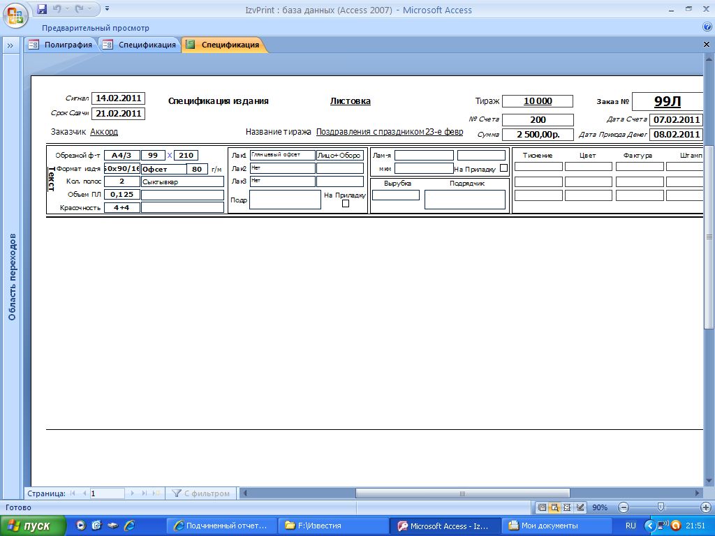

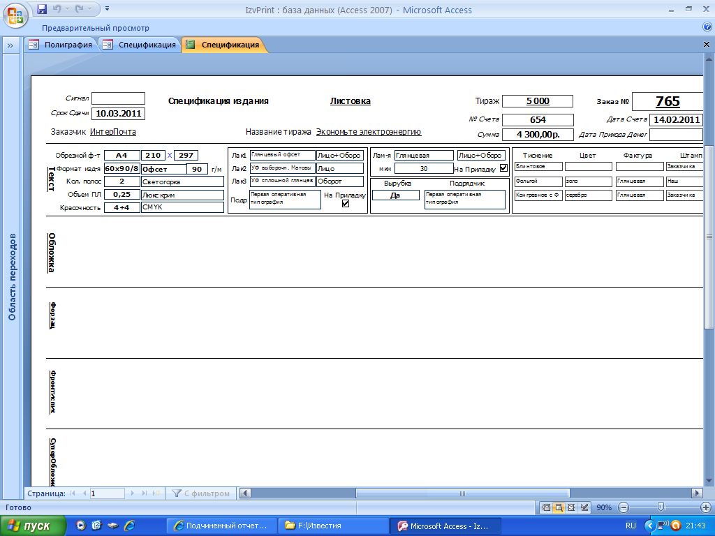

| | эмм...ну вот картинка
и тут описание только простой листовки. а если это книга, то сюда в таком же объеме добавится обложка, форзац и т.д.
общее кол-во полей перевалит за 255 точно
поэтому и хотел данные напротив "Текст" скинуть в подотчет. но в этом примере все поля заполнены, в реальности часть полей пустые. И вот эти пустые поля делаю визибл=фалсе | |

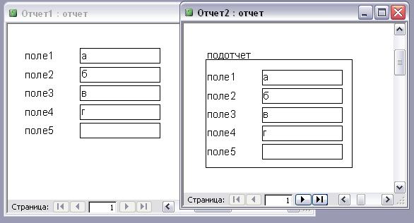

| | А как выбросить, если они все нужны?
Вернее как, нужны только те поля, в которых есть данные.
ну вот пример прикрутил. в таблице 5 полей, 4 заполнены, 5-е поле - пустое. И в отчете1 это поле не выводится.
А в отчете2 оно выводися.... | |

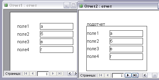

| | Выводится в обоих отчетах =>
Специально сделал рамку в первом отчете, что-бы было видно.
Пошел рыть дальше. | |
