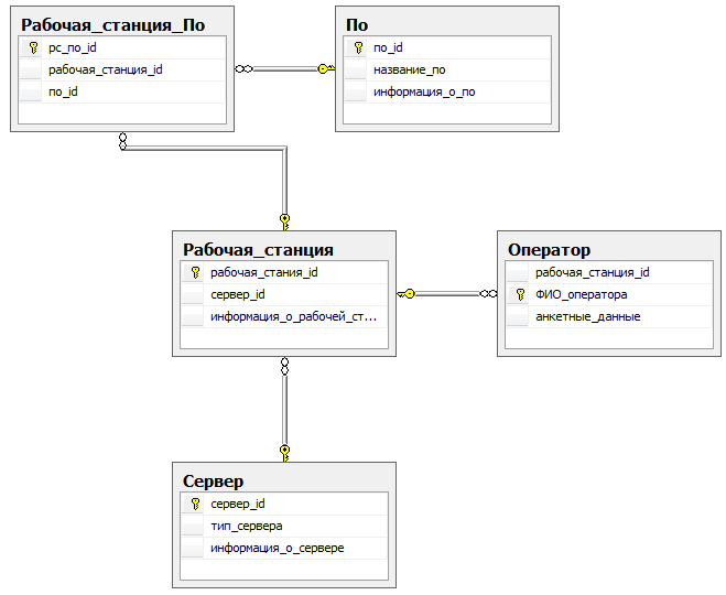

я не понимаю как написать запросы.
прикреплю 2 файлика - в одно БД в sql в другом - то что у меня в access
вообще вопрос следующий у меня табличка есть
называется рабочая станция
содержит сервер_id и рабочая_станция_id
а)нужно выбрать такие сервера которые имеют более 1 рабочей станции
б)нужно выбрать такие сервера которые имеют все рабочей станции
http://rghost.ru/4463958/image.png
http://rghost.ru/4464020/image.png | |
1. Групповым запросом по count количество станций на сервер.
2. Условие, =1
3. Условие max (ну типа все)
Как-то в эту сторону. | |
| | у каждого сервера есть какой-то набор рабочих станций по моей БД.
если честно перепроектировать БД не очень хочетсяю Хочется научиться запросы сложные делать.а вот с max я не понял как сделать (( могли бы поподробнее написать
ещё крайне непонятно как делать запросы через связь многие ко многим.(ну то есть она разобрана на 1 ко многим и многие к одному) | |

В БД лучше делать связь 1:много. А много:много это что ли неопределенная связь? Если не трудно, поясните о чем база. Учет ЭВМ в организации? Похоже на то. Но если так, то должны быть и расходные, принтера и прочая периферия. У меня 2003. Если не трудно, то сбросьте кусочек или всю на залил. Тема вроде схожа с той, над которой тружусь в настоящее время. Потому и заинтересовался. | |

база на самом деле бредовая конечно получилась. но суть в том что необходимо научиться создавать запросы - в этом то и проблема .Так что искать глубокий смысл не стоит - его нет .

её вид в 1 сообщение на фото | |

| | Ладно. Подойдем с другой стороны. По структуре мало что понятно.
Таблица "Рабочая_станция_По" - это по чем. Как понял - программное обеспечение
на рабочей станции. Таблица По - Название программного обеспечения и информация о нем.
Связь id рабочая станция (поле числовое) с полем название_по - это с текстовым. Как такое
может быть? Стало быть Рабочая_станция_id - поле текстовое. Хрен ногу сломал. Структура
мне не известна.
Далее запрос - одна таблица в которой поля: рабочая_станция_id, сервер_id, информация_о_рабочей_станции
2 числовых и одно текстовое. Тут как минимум 3 таблицы должно быть, из которых надо просто выбрать
нужные поля. Если запрос групповой, то группировать данные. В общем по ссылке http://rghost.ru/4464020/image.png
вижу только связующую таблицу и не более. Из такой мало что можно сообразить.

вот эта ссылка.тут всё нарисовано как связано
http://rghost.ru/4477450/image.png | |
| | Операторы, работающие с одинаковым ПО
вот такой запрос не могу придумать как в аксесе сделать - он через 2 таблицы. | |

| | А что не так? Выведи нужные поля из таблы оператор - ФИО оператора, из таблы По название_по и поставь условие какое по интересует.
Если из формы делать, то в списке вывести наименования ПО и отметить нужные, затем кнопкой выполнить. Как-то так.
