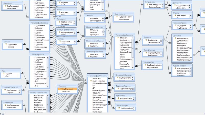

| | Лечится легко, путем переноса таблиц в пустую БД. Но можно ли без переноса вылечить?
Дело в том, что при переносе "ломается" схема данных. А она у меня тааа-акая замороченная, что просто ужас. Я ее выстроил на экране, чтобы ничего не потерять и все наглядно было, а после переноса такая каша получается(((
соори, про размер файлов забыл(( | |
если ты уперся в такой предел как представление схемы данных "наглядно" на эране, значит где-то что-то пошло не так | |
| | Почему?
Для понимания связей в БД разве плохо иметь СД? | |
| | Да?
А чего тогда акс грит, установите связи и работать будет быстрее? | |
| | час сидит на Accesse через VB, ему эти условности вообще по барабану | |
Почему?
Разве при работе с базой "через VB" перестанет действовать , например, referential integrity?
Подход часа к вопросу использования схемы данных не совсем понятен. Ему придется самому обеспечивать referential integrity, что, по моему мнению, увеличивает возможность ошибок. | |
| | схема данных она в общем-то не для визуализации-понимания связей а для их декларирования-установления.
как инструмент визуализации она не фонтан изначально, и париться о том, как расставлены таблички на схеме ИМХО совсем не резон, а уж темболее переживать что они "посыпались".
это только одно из наблюдений | |
| | нихрена се картинка - шедевр !!!
по мому мнению - Вы перестаралися с заморочками......  | |
Не, ну реально схема мне помогает в проективании
Сейчас, правда, когда связи сложились, то, впринципе можно и без схемы
Хотя о5 же, рисую схему и вижу, что намутил с полем, надо числовое, а я текст зафигачил...
