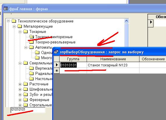

| | Помогите пожалуйста разобраться с запросом!
Открываете форму фрмГлавная. Слева выбирается нужная группа, а справа должно выводиться оборудование по этой группе. Но увы этого не происходит((((
Пример: из дерева выбираем Технологическое оборудование - металлорежущие - Токарные - токарно винторезные. Внизу выводится код этого оборудования 01010101 именно по нему идет отбор данных в запросе. Затем запускаем запрос и ничего(((( | |
| | у вас ошибка при компиляции --поле47 --не найдено | |
| | Дело не в запросе. Вам не хватает Requery субформы "Оборудование".
Наверное нужно "Поле58" сделать свободным, на событии tvwClassifStr_NodeClick вычислять и присваивать полю значение, и тут же делать Requery субформы "Оборудование".
Если "Поле58" перенести на главную форму, то по нему можно связать субформу "Оборудование" (с источником -таблица) с главной формой. В этом случае "Поле58" можно оставить вычисляемым (меньше кода), но я не советую. | |

 44 Кб. |
загрузил (ХР) - запустил Главную форму - выбрал материал запустил ЗАПРОС - работат
или я не тот запрос запустил  | |
