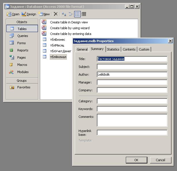

| | На бумаге вначале вводится Бизнес, а затем только филиал (связь 1 ко многим). Про даты надо подумать ;) а то потом как что-то приспичит... сиди переделывай)))) | |
 50 Кб. |
| | очень не хватает таблицы "год" (с)
| | Explorer, а к чему это? Сейчас это тестовое задание, а завтра это уже реальный проект... К тому же я не думаю, что имеет значение в каком проекте человек просит помощи. | |
| | таблица "месяц" не нужна
(точнее она может быть нужна только в случае если у вас многоязычный интерфейс или региональные настройки операционной системы не соответсвуют языку вашего приложения) | |
| | У меня есть техническое задание на эту работу, и там написано что нужно создать таблицу месяц, на будущее я все-таки сделаю дату =)
Извиняюсь за выше сказанное! Просто тестовое задание подло было подсвечено и я немного не то подумала ))) | |
