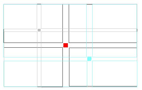

 13 Кб. |
| | для двух попендекулярных спиттеров нужен всего один вспомогательный объект есличо (т.е. собсно сам сплитер) ==>>
некоторые рисуют два разных - вертекалный и гаризонталный - но это несмишно!
а панелей, естественно, может быть хочь 1 хочь 2 хочь 3 хочь 4 | |

 10 Кб. |
| | а для пяти панелей достаточно двух сплиттеров и шести коллекций (в общем случае восьми)===>>
ну и трех-четырех констант для рамок и разделителей - по вкусу
| | да
левее+правее+верхнее+нижнее - итого 1х4
четыре коллекции в общем на 8 комбинаций вхождения контролов в коллекцию :)
это если один сплиттер на 4 панели, да и вообще- для равного счета - в общем так проще и...
чем-то приближает VBA процедурку к ООП ИМХО
там немного хитрее, на самом деле | |
| | ели два сплиттера то восьми максимум в моей концепции (по 4-е на сплиттер) - там возможны варианты, я их обкатывал в концептах - 1х9 , но в серию не пошли - уж больно хрипловато выглядит | |
| | 1х9 имеется виду, что центральный является неизменным сплиттером :)
остальные (по три на сторону) меняются
это я так карту прокатывал с подгрузкой картинок | |

| | ТАМ ВСЕ ПРОСТО!!!
один сплиттр+четыре панели
например - четыре панели (контрола в общем случае) входят каждый в две коллеции одновременно - получается восемь подконрольных комбинаций
левее сплиттра, правее сплиттера, нижнеее сплиттера, верхнее сплиттера
и плюс производные левее-выше... правее ниже (и прочие)
фсио
пошел спать
на закузку
в варианте 1х9 имеется в виду,
что "сплиттер" это одна из панелей в матрице 3х3
это хорошо подходит для подгружаемых карт или подгружаемых имаджей
еще на закузку
ваиант 1х9 появился только в А2000 - когда появилась возможность ровнять имаджи не только по сторонам но еще и по углам... и на этом я успел немного слупить с нубов :) | |
