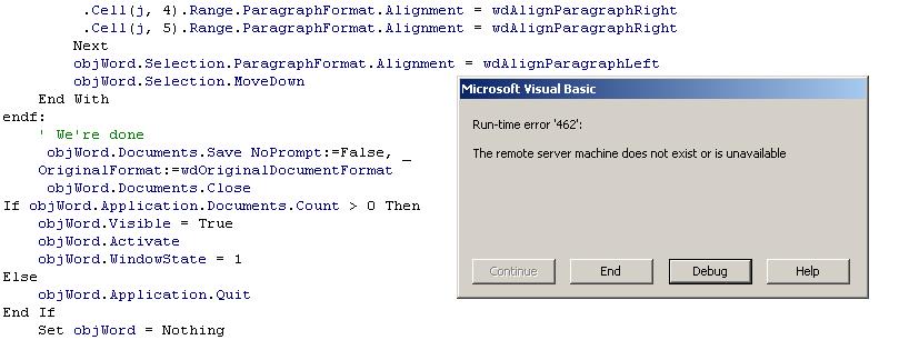

Проблема.
Запускаю тест
Public Sub tstword()
puti = "E:\CrmSrv\Letters\Outbox\2011\2172.doc"
PrintInvoiceWithWord (57334)
Один раз работает нормально.
Сразу запускаю второй раз - ошибка -> cм. вложение.
Закрываю.
Запускаю снова - ошибки нет. и т.д.
Где собака?
Через раз срабатывает ошибка | |
| | а он не может быть занять первым запуском, когда ты запускаешь во второй раз
вот второй раз ошибка, ты сбрасываешь всё и он запускается в третий
может его закрыть как-то надо после выполнения | |
| | А как проверить?
И чего это он занят?
Как принудительно освободить?
Раньше такого не было. вроде всегда так делал...
вот кусок закрытия
If objWord.Application.Documents.Count > 0 Then
objWord.Visible = True
objWord.Activate
objWord.WindowState = 1
objWord.Application.Quit
Set objWord = Nothing
Err.Clear

| | >Так и не понял, почему при первом запуске работало, а при втором нет.
поведение такое же как здесь:
http://www.sql.ru/forum/actualutils.aspx?action=gotomsg&tid=845463&msg=10547223
Причина ошибки - вызов метода объекта без прямой ссылки на объект.
Проверьте весь код, может встретите подобное. | |
