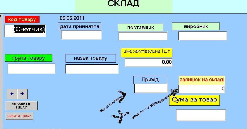

| | Хочу щоб можна було в формі приходу товару вже для існуючого товару вводити дані якіб автоматично плюсувались з залишком по цьому товарі. Бачу тут такіж тупаки | |
| | вешаем поле где данные =Приход+Остаток
или на событие Послеобновления поля Приход - процедуру в которой Полю Остаток присваиваем значение
а вообще не ясно как реализовано поле остаток. | |
| | я там ниже перевёл, если чо  | |
| | пропишіть у віконці "Залишок на складі" формулу "=nz([Прихід];0)+nz(dsum("Сума";"[ТоварНаСкладі]");0)"
функція dsum - подивіться Хелп(F1), зрозумієте що до чого... | |
| | за дизайн формы ставлю твердую пятерку - маладец! | |

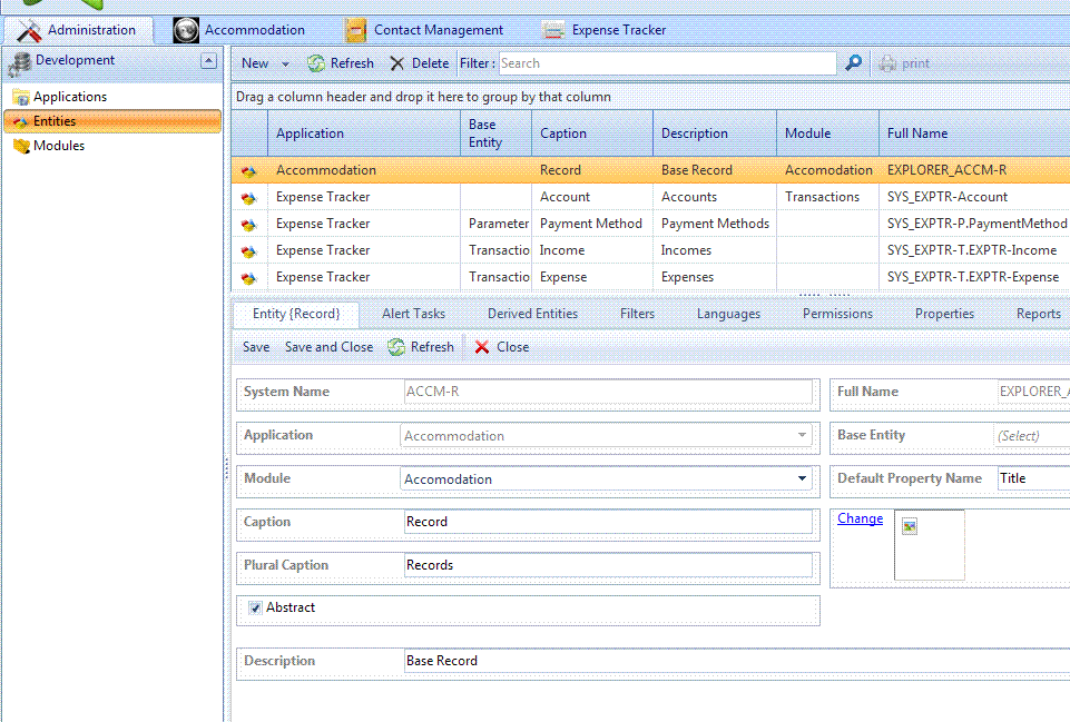

це пєлотна версія
| | типо 3.11 потом будет 95 (ну дальше знаете) | |
 52 Кб. |
| | оце пилотна версия ==>> | |
| | плять,
опечатку только на скриншоте нашел, а там анду не поддерживается
теперь только грохнуть и пересоздать,
а это базовый класс... тьху! пойду пить пиво - надоело все...
не, все нормально разрулило без напрягов, подхватил новое имя
теперь можна коньячку  | |
| | да
не плохо, в общем...
хотя и сурово "по-черному"
наверное потому что демо
а может быть стайл такой... | |

IDE сам дает системные имена подстановом и не дает возможности править. если очепячался - грохаешь объект и создаешь заново ручками
это тотальная шиза - там еще наследование полу-автоматом (половина-на-половин)у... все приходится проверять и переделывать...
плять...
