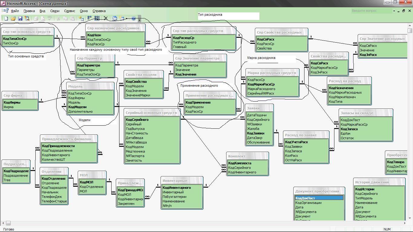

| | Всем привет. Вот загвоздка. Делаю учет вычислительной техники. Мониторы, принтера и т.д. А также расходные к ним принтер - картридж - тонер. Нужно сделать так, что бы каждая марка основного средства и расходного вводилась 1 раз. (Допустим в таблицу ТИП вводим "ПРИНТЕР" 1 раз - в подчиненную МОДЕЛЬ - "HP P1005" - тоже1 раз, далее в подчиненную таблицу серийные номера сколько их там...) В таблицу расходных вводим ТИП - вводим "КАРТРИДЖ" - 1 раз, далее в подчиненную "В435" и назначаем его разным маркам принтеров, к которым он подходит. Также свойства этого картриджа (количество страниц, цвет тонера, ....) Теперь вопрос в самом тонере. В идеале он должен входить в ту же таблицу что и тонер. Но проблема в назначении этого тонера разным картриджам. Учитывая то, что на этот тонер надо бы ввести свои значения свойств, как быть со структурой???? Сунуть его в таблицу свойств? сделать еще виток по расходу расходных, после чего запросом на объединение совместить все расходные для учета на складе? Или вообще как-то переделать структуру (что очень не хочется по причине непредставления как.)
Структуру прилагаю на растерзание. | |

| | >>> Это я сам с собою... сам себе
стандартным решением было-бы ИМХО
many-to-many для "картриджи-принтеры"
и
many-to-many для "картриджи-тонеры" | |
