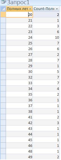

| | Ребята! подскажите, как сделать запрос, чтобы данных группировались по интервалам? Например, по возрасту: до 25, от 26 до 35 и т.д.
У меня сделан запрос по возрасту, отображается сколько человек какого возраста, но мне нужны интервалы... | |
