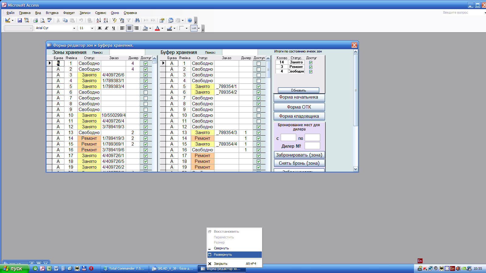

| | Порой вот так бывает
Как кто то пролетает
И форму в полразмера
Нахально прикрывает
А развернуть не удаётся
Точнее форма не даётся
Нет кнопки разворота у неё
Ни клик двойной
- всё по х.... короче для неё????  | |

| | Я кнопки спрятал только две
Свернуть и развернуть окно
Для юзвера, чтоб кнопки те
Считалося - запрещено!
С крестом же кнопку я оставил
Закрыть чтоб форму юзьвер мог
А он мне (с) - глюк подставил
Предусмотреть я всё не смог.........
Ещё спасибо - за совет
Про авто и ресизе
Напротив выставлено НЕТ
И смотрится - красиво!
Но может я попал впросак
Коль выпал я в осадок
Значенье выставил не так?
И результат мне гадок?!  | |

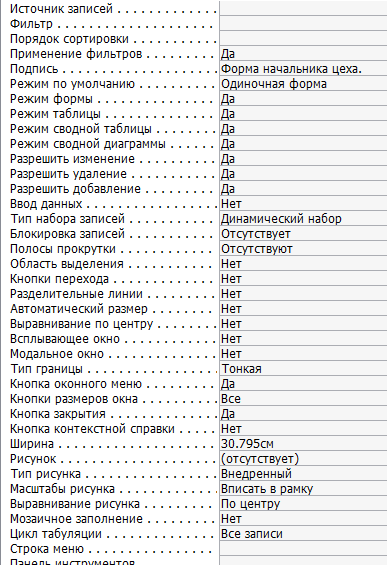

| | Скриншлт - на суд на Ваш несу
Там свойства формы данной
Для новичка - там как в лесу
Но Я - почти бывалый
Нажал я кнопку эф один
И мне под самый нос
display complete и records
Ответ на мой запрос
Но по английски - я друзья
Как селезень по льду
Когда замёрзла вся вода
Для плаванья - в пруду. | |
| | Тип границы поставь "изменяемая"
И будет тебе счастье.
Мышкой за границу рамки ухвати и рассширь как надо.
А ежели потом все равно откроется также
То табличку роди для хранения размеров окон.
И тягай оттуда значения. | |

| | ну тогда поставь еще свойство всплывающая
или вот еще код пробуй.
Private Sub Form_Open(Cancel As Integer)
Dim lngFormHeight As Long
Dim lngFormWidth As Long
DoCmd.Echo False ' отключаем прорисовку, чтобы не отображать дергания экрана
DoCmd.Maximize ' развернем форму на весь экран
lngFormWidth = Me.InsideWidth 'сохраним ширину на данный момент
lngFormHeight = Me.InsideHeight 'сохраним высоту на данный момент
DoCmd.Restore 'восстановим
DoCmd.MoveSize 0, 0, lngFormWidth, lngFormHeight 'разместим по полученным координатам
DoCmd.Echo True 'включаем прорисовку
| | см.выше я подписал.
а как помочь = х.з., а вдруг | |
Круто
Спасибо, тока она (С) во весь экра не разворачивается - бубен нужен......
| | А у ВАС не завалялося как задержку делать?  | |
| | какую задержку?
timer не катит? | |
