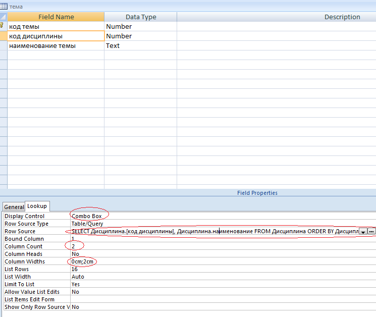

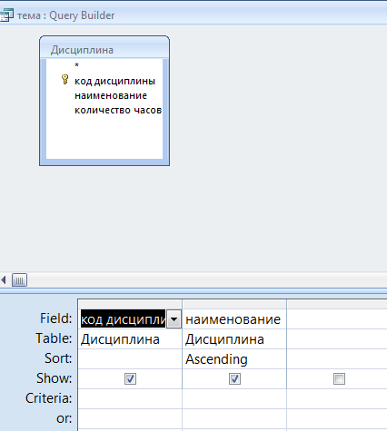

| | Лена, а зачем нужна таблица "Календарный график", где каждой дате присвоен код? Не проще ли использовать просто дату в таблице Расписание"?
Когда в таблице ссылаешься на код другой таблицы - делай подстановки, чтобы при открытии таблицы или связанной с ней формы, видеть не код, а соответствующее ему название. См. на скриншотах, как это сделать.
В таблице Тема кода темы следовало сделать AutoNumber.
Если ты хочешь, чтобы можно было составлять расписание на каждый день, то надо делать две таблицы: Расписание, Расписание_Содержание. В таблице Расписание ты указываешь дату, а в таблице Расписание_Содержание назначаешь на эту дату уроки.
Подправил твою базу, смотри, задавай вопросы. | |
