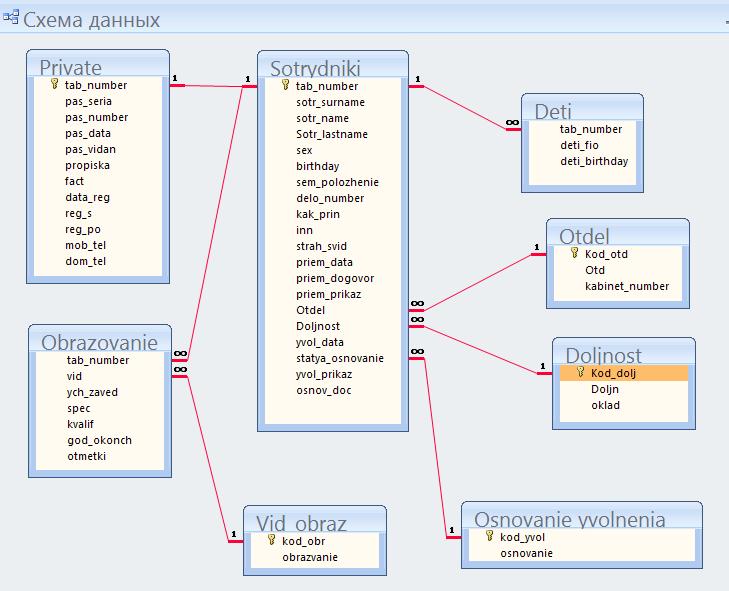

Подскажите, есть ли в схеме данных транзитивные зависимости? | |
| | дофигища.
у вас и у Сотрудников ФИО и у их Детей - как вы считаете, нет ли здесь "транзитивной зависимости"
и это только мельком глянул, схема сырая | |
| | но у меня же Сотрудники и дети связаны по табельному номеру, я могу и другую фамилию детям написать... | |

| | ну я серьёзно же, как мне их исправить? | |
| | переделать все таблицы и связи
для начала почитать книжки по теории БД | |

| | в табле сотрудники поля должность / отдел / сталья увольнения нафиг не нужны
это нужно делать в отдельных таблах как и инфа о приказах и тд
номеров телефонов тож может быть несколько, как и адресов проживания
а этими связями не заморачивайте голову, если только енто не курсовой, где "шибко умный" препод требует разного рода выкрутасов

| | да у меня всё сделано уже, всё работает и преподы смотрели схему, сказали так оставить, но нужно объяснить про транзитивные зависимости. Если спросят, то я не знаю, что сказать... | |

| | ты у них сначала спроси "где эти связи"? пусть ткнут пальцем тогда и будешь голову ломать, т.к. это не всегда видно с первого раза насколько они транзитивны,

| | Транзитивное отношение – это ситуация, в которой какое-то поле, которое не является ключевым, идентифицирует или определяет значение другого неключевого поля в той же самой таблице. Выявить транзитивное отношение невозможно до тех пор, пока не определишься со всеми полями, как они относятся друг к другу. Если метаданные отсутствуют, придется выяснять у клиентов все о назначении полей.
http://belani.narod.ru/3/VG.htm | |

у детей не обязательно будут фамилии родителей

| | проблема в идентификации сущностей их атрибутов и зависимостей | |

| | Нашел доступное пониманию определение сабжа.
Транзитивная зависимость. Если для атрибутов А, В и С некоторого отношения существуют функциональные зависимости А -> B, B -> С, говорят, что атрибут С связан транзитивной зависимостью с атрибутом А через атрибут В (при этом атрибут А не должен функционально зависеть ни от атрибута В, ни от атрибута С).
Пример: Учебный план (семестр*, Дисциплина*, форма отчетности*, кол-во часов, ФИО препод., должность)
ФИО препод. зависит от первичного ключа, а должность зависит от ФИО преподавателя -> должность преподавателя связана транзитивной зависимостью с первичным ключом через ФИО преподавателя.
Я думаю, топикстартеру не составит труда выявить пару зависимостей - не думаю, что преподы будут требовать выявления всех до единой зависимостей. | |
