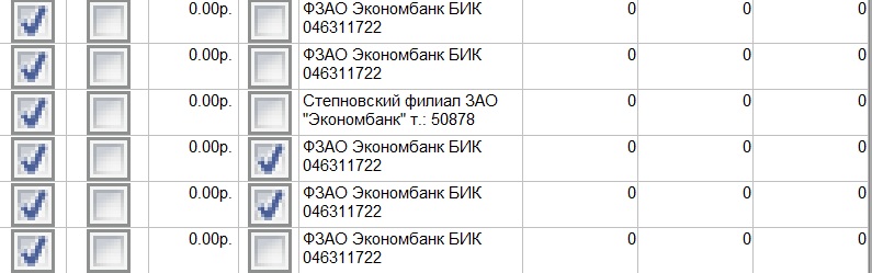

| | Не знаю, где у вас находятся таблицы, но в Аксе за отображение поля в виде флажка нужно создать у него дополнительное свойство "DisplayControl" со значением 106 (acCheckBox).
В конструкторе таблицы, в свойствах полей это значение "Флажок" в поле "Тип элемента управления" на вкладке "Подстановка".
С DAO это можно сделать методом CreateProperty. | |
