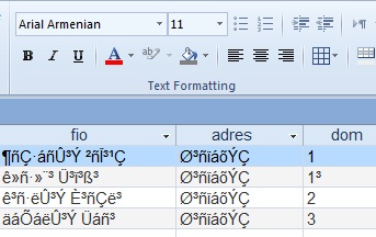

| | Хочу создать пойск по б.д пойск по адресу или по имени или по тел. номеру это всё понятно зделую
но проблема в том что б\д я получаю из другой компании на работе стоит виндовс XP sp3 English
как я понимаю винда по умалченю пишет в юникоде ни так ли ? а в б\д даные в анси как это зделать ? и ещё StrConv непридлогать пробывал непомагает(может быть я неправилно исползывал если можно пример) | |
| | базу в каком файле присылают (тип)?
и на каком языке (я имею язык шрифта) | |
| | базу в dbf ну я инпортирую в accdb а шрифт arial armenian | |
| | и что - иероглифы в итоге?
а если не импортировать, а связать с dbf | |
ник: snipe
| нет всё нормално не каких ироглифов! | |

| | А у меня крякозябры - не установлена ваша кодовая страница==>>
Самый простой способ отделить проблемы с поиском от проблем кодировок - пробовать все с английским текстом. Тогда проблемы кодировок отпадают. И если поиск работает правильно - тогда уже копать дальше. | |

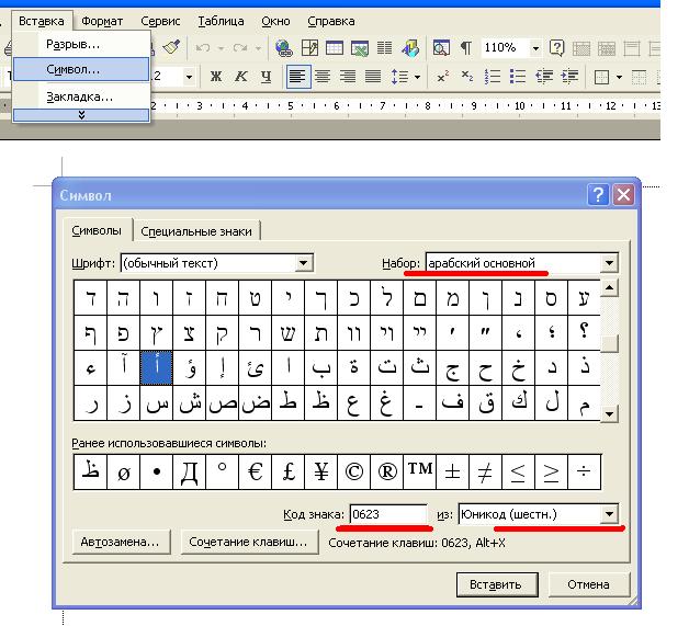

| | ну юникод Ворд - вставка символа и там все расписано | |

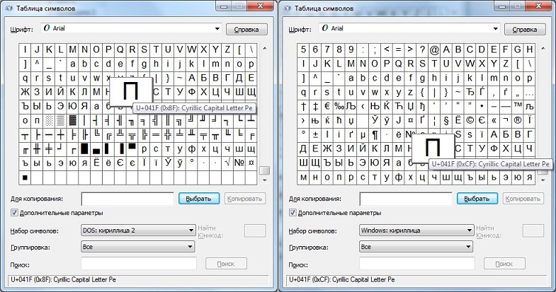

| | Чтобы все встало на свои места составь вот такую табличку (только со своим словом и кодами):
DOS866 WIN1251 UNICODE RUS-04
Hex Dec Hex Dec Low Byte High Byte
Hex Dec Hex Dec
П - 8F (143) - CF (207) - 1F (31) 04 (4)
р - E0 (224) - F0 (240) - 40 (64) 04 (4)
о - AE (174) - EE (238) - 3E (62) 04 (4)
в - A2 (162) - E2 (226) - 32 (50) 04 (4)
е - A5 (165) - E5 (229) - 35 (53) 04 (4)
к - AA (170) - EA (234) - 3A (58) 04 (4)
а - A0 (160) - E0 (224) - 30 (48) 04 (4)
То что в колонке DOS - это должно быть в dbf файле - нужно посмотреть. Если же, KDWIN подменяет коды на ANSI, то там должны быть коды из колонки WIN.
Колонка UNICODE - "Как должно быть". Все колонки можно взять из Таблицы символов.
Далее интереснее - нужно посмотреть какие коды в поле таблицы после импорта. Можно таким способом:
Dim x() As Byte
x = <поле>
Ставится Breakpoint и в Locals Window смотрятся коды - дозаполняешь табличку еще одной колонкой "Как есть". Кидаешь сюда - далее будем поглядеть что куда переконвертируется. | |
