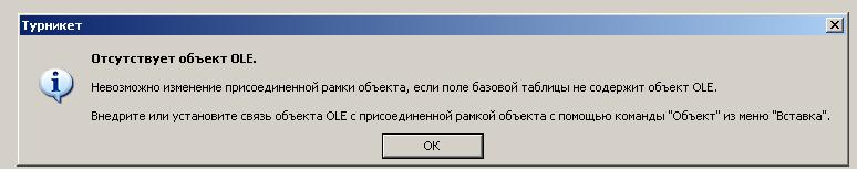

| | Есть у нас приложение турникет (учет на проходной). Реализован на SQL-сервер. Программа сторонняя.
На аксесе реализовано небольшое приложение для вытаскивания данных и формирования отчета "вход-выход".
Но суть не в этом.
Там же в таблицах лежат фото сотрудников (OLE -поле).
Но вот его-то я вытащить и не могу.
Ошибка ->
Есть соображения как ? | |

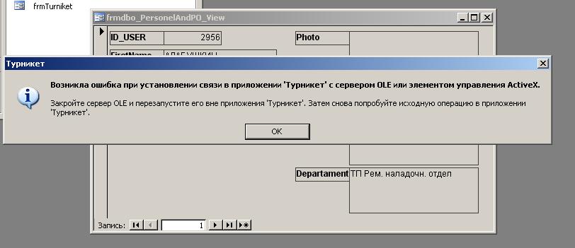

| | Или вот такая ошибка.
Т.е. пишет, что типа не содержит объекта.
Но фото явно в таблице. Т.к. никаких намеков на графические файлы рядом нет. | |
