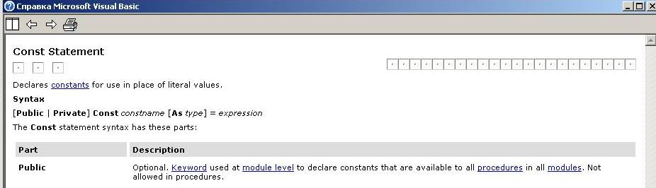

на одном компе с помощью (в модуле по F1, CTR/F1) все нормально.
на другом помощь выдается в урезанном виде - вверху (на месте гиперссылок) "сикарашки" (см.вложение)
и невозможно, скажем, выбрать пример.
Что делать?

| | Процентов на 90 уверен, что будет работать.
Может не по F1, но просто запуская файл должна справка работать.
тут на английском
c:\program Files\Microsoft Office\OFFICE11\1033\ACMAIN11.CHM
c:\program Files\Microsoft Office\OFFICE11\1033\VBAAC10.CHM
тут на русском
c:\program Files\Microsoft Office\OFFICE11\1049\ACMAIN11.CHM
c:\program Files\Microsoft Office\OFFICE11\1049\VBAAC10.CHM | |

| | А если создать новую базу на пробу - в ней F1 будет работать? | |
| | думаю нет. она(пом ощь) автономно не работает.
если запустить c:\program Files\Microsoft Office\OFFICE11\1049\VBAAC10.CHM | |
| | Я И ТЫ МЕНЯ НЕ ПОНЯЛИ.
Только в этой базе F1 не работает или ваще.... не пашет на компе в любой базе? | |
| | т.е. если запустить c:\program Files\Microsoft Office\OFFICE11\1049\VBAAC10.CHM то там тоже пустіе квадратики ("сикарашки") ?? | |
| | не совсем. - говорит ошибка сценария, не найдена страница | |
| | ну это более глобально.
Тут винду уже ковырять надо, если chm-ки не запускаются. | |
