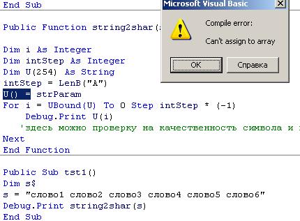

| | А почему не описано U()? У меня не работает.
это, надо полагать, массив..  | |
| | напишите
Dim i As Integer
Dim intStep As Integer
Dim U(254) as String | |
 35 Кб. |
| | Вот
Ну просто иснтересно. | |
| | Может надо писать через запятую "СЛОВО1, слово2, слово3, " | |
| | Не думаю. Ошибка вываливается при компиляции.
И потом, пример дан для ЛЮБОЙ строки. | |
 22 Кб. |

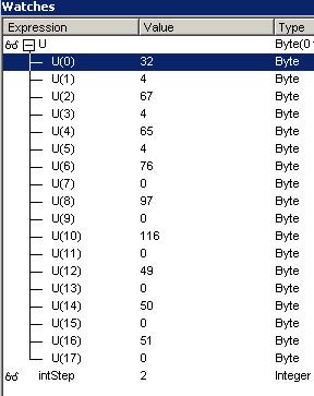

| | Уже ближе.
Public Function string2shar(strParam As String)
Dim i As Integer
Dim U() As Byte
intStep = LenB("A")
U() = strParam
For i = UBound(U) - 1 To 0 Step intStep * (-1)
Debug.Print i, Chr((U(i)))
'здесь можно проверку на качественность символа и выход из цикла отрезав по нужный символ
Next
Public Sub tst1()
Dim s$
s = "РусLat123"
string2shar (s)
Результаты
16 3
14 2
12 1
10 t
8 a
6 L
4 A
2 C
16 3
Т.е. надо анализировать все байты, т.к. 4-6 - латин
0-2 - рус (UNICODE?)
СМ. ВЛОЖЕНИЕ. | |
