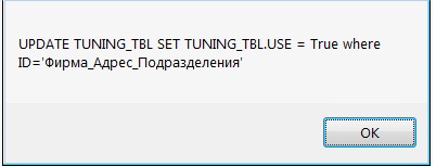

Вроде нет ошибок. Попробуй:
Debug.Print "UPDATE TUNING_TBL SET TUNING_TBL.USE = True where ID='" & Me.LAB_ID.Text & "'"
И посмотри что там именно в запросе получается. Особенно после where id= | |
 16 Кб. |
| | Простите. не совсем понял совет.
Me.LAB_ID.Text - при отладке видно значение - это и в Lable написано - первая строка то же условие - пишется нормально.
А галка не ставится.
