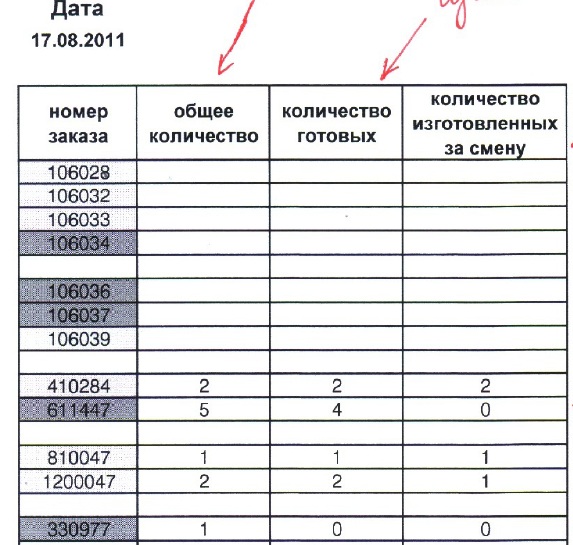

| | В запросе выводим три столбца
1 - номер заказа
2 Количество изделий в заказе
3 Количество изделий прошло ОТК датой ранее #09.08.2011#
4 количество изделий прошло ОТК на дату #09.08.2011#
Как добавить столбец (4) с подсчётом Count - на ту же дату #09.08.2011# | |
