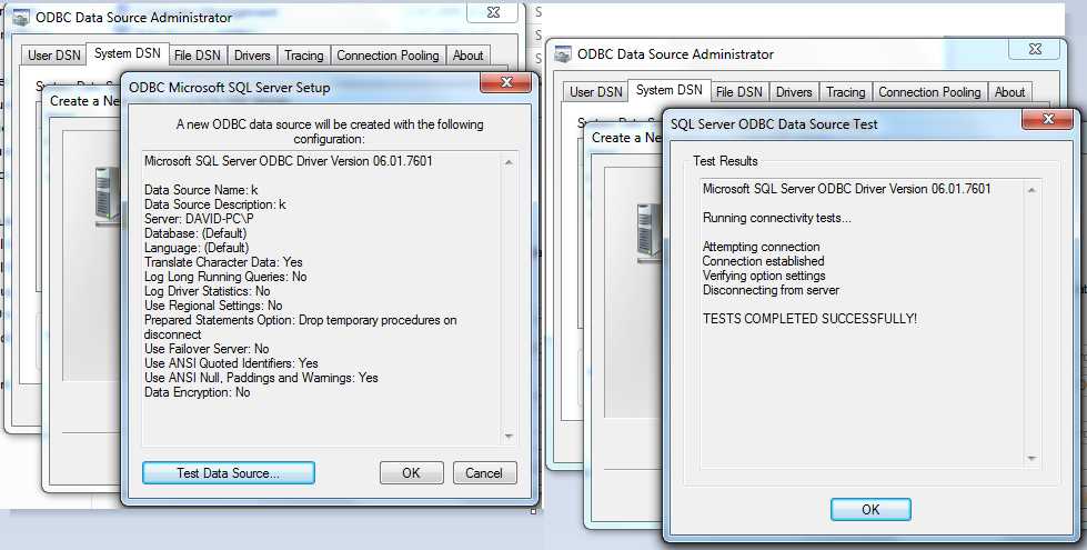

в ODBC есть такая кнопка но как к ней через вба потключица (( | |
