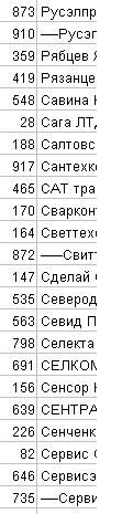

| | задвоили названия фирм.
сел ручками привел в порядок, перелил коды, названия которые к удалению написал с "---".
все ок
захожу в таблу - отсортировать и удалить все что начинается с "-" (минус)
даю команду Сортировка по полю от "А до я" - получаю результат - рисуок.
почему записи начинающиеся с "-" не отсортировались в кучку?
попробовал сзаменил на + работат, а с минусом не хочет
хоть в аксе, хоть е екселе, хоть в верде
воттак рассортировал Верд
Ааав-ааав
Ааава-аав
Ааав-а-аав
почему такая несправедливость к минусу???? | |
| | А случайно не установлена автозамена "дефисы (--) на тире (--)"? | |

| | А если поставить после "---" пробел? ==>> | |
| | Проверил - действительно! Не знал!!! Видимо знак "-" игнорируется при сортировке.

| | вот шо пишут производители сего ....
Апострофы (') и дефисы (-) игнорируются с единственным исключением: если две строки текста одинаковы, не считая дефиса, текст с дефисом ставится в конец.
почему так??
и вопрос (не корысти ради а общего развития бля) - а как заставить его сортировать с минусом и апострофом? - или самому сортировку писать - преобразуя в Аски коды каждый символ  | |
