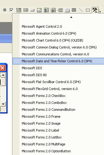

| | MSComCtl2.DTPicker.2 - он меньше и выпадающий - как в 1С | |
| | Ye так его надо будет отсылать отдельным файлом и в референцах добавлять....... | |
 36 Кб. |
| | не знаю у меня он в стандартных настройках висит - другие элементны | |
| | Аааааааааа щас посмотрю, спасибки. | |

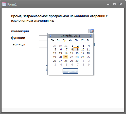

 42 Кб. |
| | Да, спасибо!  | |
 184 Кб. |
| | на всех акссах работает... | |
