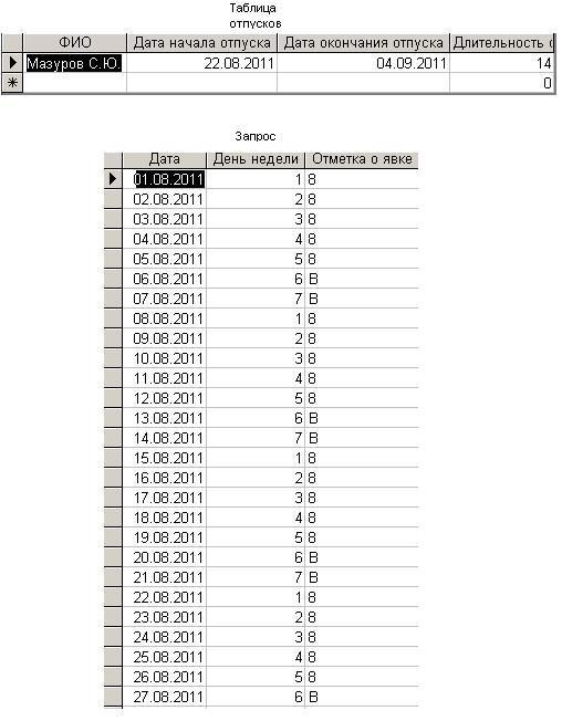

Есть таблица отпусков, в которой есть дата начала и окончания отпуска (см. файл прикреплённый).
Делаю запрос где календарь расписан по дням недели (через weekday) и присвоено что если выходной день то выводится буква"В", если будний, то выводится цифра 8.
НУЖНО: чтобы если даты в таблице отпусков совпадают с датами из запроса, то вместо 8 или В писалось О (отпуск).
через оператор between как-то это должно делаться, но я не пойму как... | |
| | таблицу о НЕ явке на работу (Tabla_not_Work) где поля fio, data_Start, data_end
update tabla_ЯВКА set [Отметка о явке] =О where Дата between data_Start and data_end and fio=rst.Tabla_not_Work
вот такая строка загонит в нужные даты букавку О, | |
| | судя по всему вычисления производить не собираются, поле текстовое и поэтому можно следать следующее
поле [Отметка о явке] переделать в полесосписком - его содержимое 4,6, 7, 8, В, О, Б, А и проч буковки нужные нам и цифири - такое же поле делаем в табле о не явке на работу (отпуска с-по, свой счет, болел и проч - назовем его Причина) - тогда одним запросом все 8-ки меняем на нужные нам буквы
update tabla_ЯВКА set [Отметка о явке] =rst.Причина where Дата between data_Start and data_end and fio=rst.Tabla_not_Work
п.с. лучше не иметь пробелов в названиях - гемор однозначно и использовать аглицкие буковки в названиях таблиц/полей /форм/запросов/отчетов | |

Спасибо огромное за помощь. Очень полезная информация для будущей логической мысли. Только вот у меня два вопроса, наверно ужасно глупых и всё же:
1. =rst - это что означает?
2. тут уже идёт код, (я обычно в конструкторе запроса работаю), его надо писать в режиме SQL?
P.S. справился немного по-другому, при помощи пары ограничений и запросов If. Результат порадовал, ибо далось не просто))) но очень хочу научиться пользоваться функцией between, ибо с её помощью должно было быть проще! | |

| | в таблице календарь в поле "Рабочих_Часов" нужно писать количество рабочих часов
"В" это значит что должно быть указано 0 рабочих часов
(тип поля Числовой, значение по умолчанию 0, условие на значение Is Not Null And >=0 And <=24)
не следует хранить вперемешку разные типы данных | |
| | тада придется еще поле дописывать т.к. 0 - м.б. выходной, отпуск, свой счет, больнишный и пр. | |
| | выходные дни, они для всех выходные (кроме работающих в смену) а отпуск и больничный у каждого свой | |

По ряду серьезных причин (быстродействие, расширяемость, легкость смены обозначений) следует использовать не символы, слова и т.д., а числовой идентификатор, ссылающийся на таблицу с описанием множества (в данном случае множество меток о присутствии на рабочем месте).
Поэтому надо создать отдельную таблицу, где будут прописаны варианты меток и соответствующие им числовые идентификаторы, и связать ее с таблицей календарь. См пример.
Даже если ты в программировании не очень, нужно потратить несколько часов на осознание этого основополагающего принципа. | |
