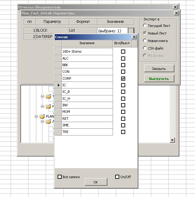

| | 1. вот что получилось в итоге :)
2. если нажимать клавиши - стрелки вверх-вниз, происходит переход по контролам соответсвенно.
я эти события никак не отслеживаю, только селектор записи рисую....
но вот в чем проблем :)
почему то если стрелками - перескакивает через одну запись
ничего не могу понять...
подскажете?  | |
| | ыыы, спасибо, разобрался :)
устал просто, протупил в одном месте  | |

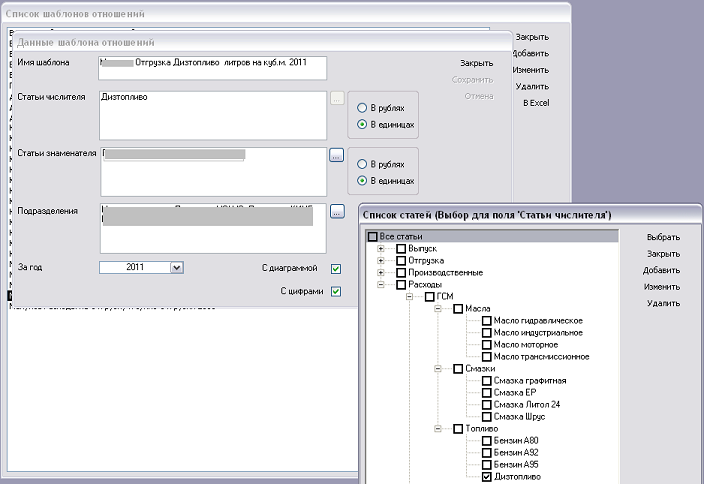

| | Что-то мне это сильно напоминает =>
| | Там на заднем фоне деревце видать.
Может стоит его-же вместо самописного грида пользовать? | |
| | нельзя
да и грид уже воркает :) но как то... странно, я бы сказал :)
так тебе есть шо сказать по проблеме? :) не могу найти :/ в чем собака порылась
пока что  | |
| | Игры Set Focus-а, подозреваю.
Отсюда плохо видно. :(
Там исчо есть сокрытие контрола, имеющего фокус, если не ошибаюсть. Не? | |
| | убрал фокусы , однако
сокрытие контрола есть
но так же есть и проверка, когда можно скрывать, а когда нет - событие на клавиши навигации не распространяются на инициализацию контрола редактирования
подозреваю, что что-то с настройками фрэма, в котором живут контролы, и с ними тоже :)
завтра поколопаю сю скалу :) | |
