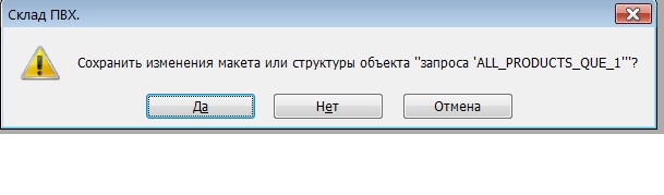

Если производили хотя бы сортировку - при закрытии выходит сообщение --->
Как его избежать (отменить)? | |
| | DoCmd.SetWarnings False?
только потом обязательно
DoCmd.SetWarnings True, а то плохо будет... | |

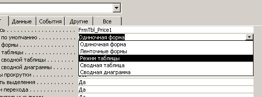

 22 Кб. |
| | И чЁ? делаешь ленточную форму и В конструкторе форм - "Режим по умолчанию" поставь "Режим таблицы"
См-> | |
