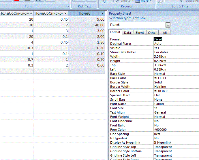

| | И всё-таки интересно как можно это исправить . В форме1 странные значения. | |
 19 Кб. |
| | не могу понять, что ты сделал. Объясни. | |
 64 Кб. |
| | Неужели нет возможности сделать это в запросе. | |
| | есть я же зделал тоже самое в запросе | |
