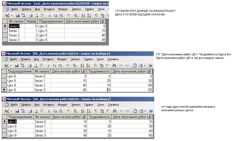

| | в прикреплённом файле описана задача. Это типа планирование производства. У меня несастыковки там начались в третьем заказе.... вообщем поглядите.
толком то и описать ничего не знаю как, такой там тупизм... | |
 97 Кб. |
| | ну вот таблицы которые получились в итоге из запросов.... | |

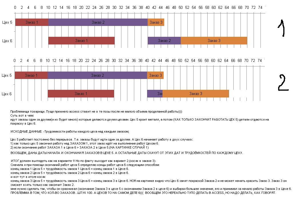

 41 Кб. |
| | вот так должно быть в Excel, только заказов должно быть больше намного. Если накапировать столбцы, и потом скрыть ненужные и отобразить как надо на диаграмме, то получиться макет плана производства. Вроде бы работает, и даже кучу всего учитывает(сдвиги относительно друг друга). Вот только паузы тут ещё надо учесть будет... | |
