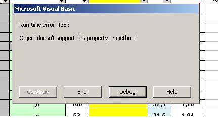

 22 Кб. |
| | я тоже сделал...
но у лукаса быстрее
однако вот => | |

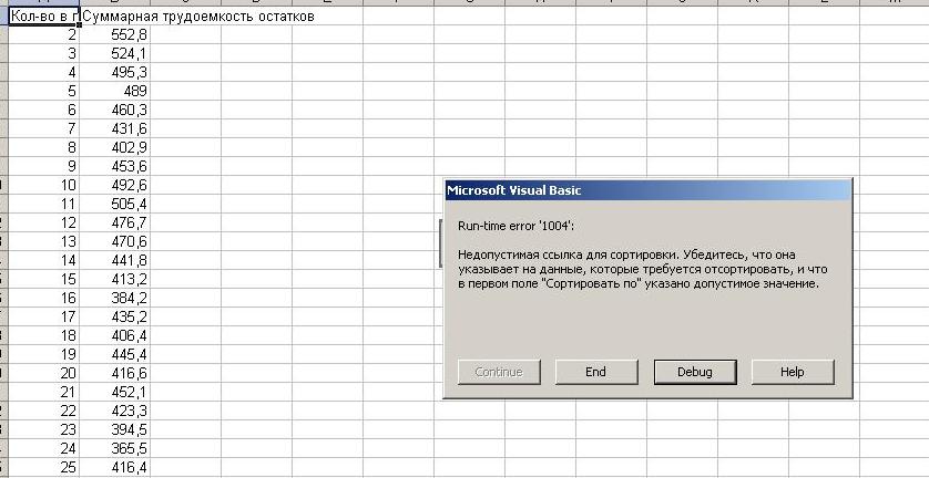

 16 Кб. |
| | Да у него конечно как-то в лёт считает. Просто сразу раз и всё) не понимаю что у меня не так сделано...
а вот в этом файле у меня идёт процесс довольно долго (сек 7-8) и в конце выдаёт ошибку (см. рисунок) и не сортирует по возрастанию из за этого. | |
| | так я про ваш файлик то говорю. Скачал, запустил и вот - ошибку выдаёт тайм аута...
но процесс идёт и все 200 позиций просчитывает до конца, но не сортирует. Но это не очень уже важно, ибо всё работает в принципе... а вот код я поглядел, там по другому сделано, тоже погляжу поразбираюсь) глядишь научусь азам) | |
| | видимо это из-за 2010 екселя
сейчас посмотрю в 2003 | |
