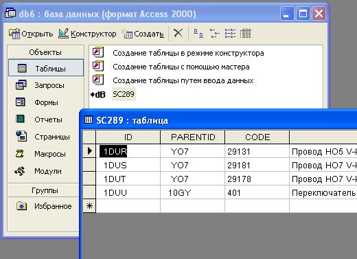

| | линкуй dbf таблицу в базу - и можно запросом на добавление или кодом загнать данные как в обычную табу акса.
смотри файл - тама про енто | |

| | прилинкуй как обычную таблу и пользуй ее - Акс дальше сам | |

| | а так
Экспорт в файл таблицы или сохраненного запроса без параметров:
DoCmd.TransferDatabase acExport, "dBase III", "C:\DBF", acTable, "MyTable", "MyFile", False
Если последний аргумент - True, создается пустой файл. Существующий файл МОЛЧА заменяется новым.
или так
Добавить записи в файл из таблицы:
INSERT INTO MyFile IN '' [dBase 5.0;DATABASE=C:\DBF] SELECT * FROM MyTable WHERE…;
Добавить запись в файл Значения полей произвольные:
INSERT INTO [dBase 5.0;DATABASE=C:\DBF].MyFile ( MyText, MyNum, MyDate ) Values ('ABC' , 1, #10/31/2007#);
может в VB прокатит | |
