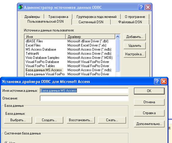

И ещё. Я не понял эту фразу
восстановить средствами ODBC.
ODBC тут конечно же аббревиатура от Open DataBase Connectivity. Токо я не могу понять причём он тут и как его использовать для наших целей? | |
 62 Кб. |
вот - выбираем файл и жмем восстановить - это одна из стандартных процедур пр "поднятии" базы | |
| | Опять не дошло. Речь идёт о команде меню "Сжать и восстановить базу данных".? | |
| | ytn он имеет ввиду администрирование в панели управления винды. | |
| | Так это уже интересней, но пока не понял как. Научите плиз :-) | |
патамушто низя быть красивой такой
просто выбираем базу и жмеме кнопку - "Восстановить" - иногда опмогат , посмотри на имена в форме возможно ты вынес на форму поле с зарезервированным именем и обращаеся к нему типа ME.Val | |
