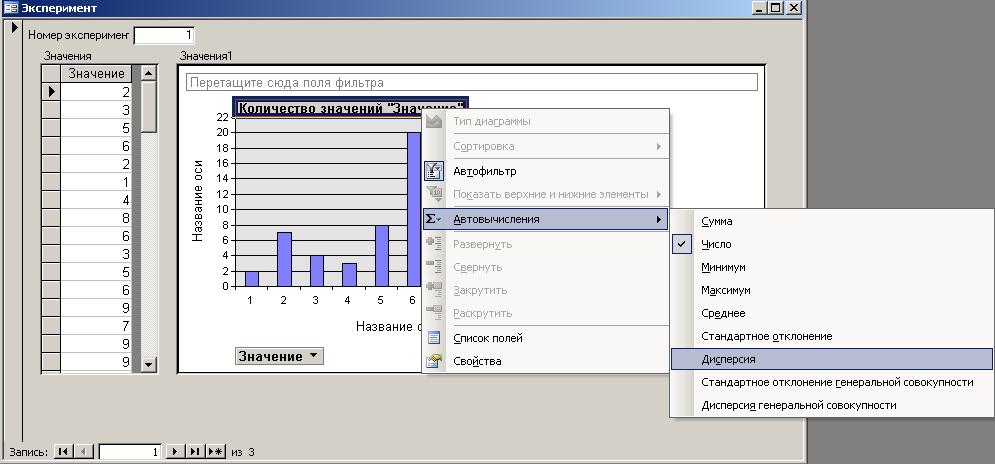

| | Вопрос второй!
Как с этих значений посчитать скажем дисперсию. Мне сказали что только типа запросом можно( | |
| | Не знаю кто такой дисперсия, но можно циклом - как пить дать..
Но тормаза будут - Адназначно. | |
 65 Кб. |
| | что то сложно( график исчезает и всё( это самое.... я просто думал можно как то в виде числа изобразить. может на форму поместить запись или поле и в их свойствах в графе данные указать что типа с этих значений мне нужно посчитать дисперсию так у Часа было в это примере с гистограммами там считается среднее значение только не могу понять как( | |
| | SELECT Var([имя поля в таблице1]) AS дисперсия
FROM Таблица1;
вообще то что вам нужно возвращает функция Var
хотите используйте в запросе (см. простенький пример выше)
или в форме или в отчете | |
