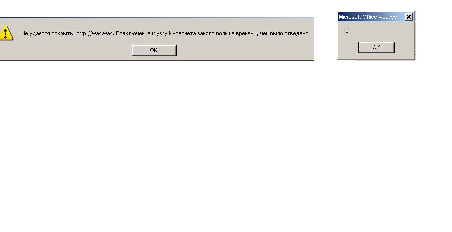

| | такое информ окно.
и такое сообщение на MsgBox Err.Number.
как избавтся от информ окна , а если оно дожно появися то вывести свое сообщение? | |
| | Вот тут можно(нужно) покопаться
http://hiprog.com/index.php?option=com_content&task=view&id=461
0 - потому что ошибки не возникло | |
| | По ссылке
там есть проверка соединения по URL и вывод сообщения
т.е. сначала проверяем
если соединяет то хорошо иначе ваше сообщение | |
