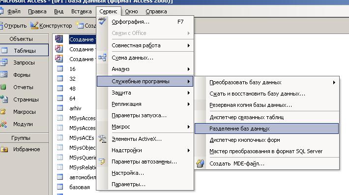

| | А база-то разделена?
Разделите на интерфейс и данные.
Данные положите в общий каталог.
Интерфейс - каждому пользователю. см.влож. | |

| | примерно так -> | |
