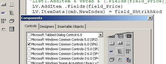

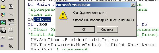

to: Дрюня
(04.04.2009 в 13:56)
| | Представьте себе
Представьте себе
Совсем как огуречик
Представьте себе
Представьте себе
И Clear не берёт
пишу LV. после точки выпадает список там нет таких методов - что за фигня......  | |
to: час
(04.04.2009 в 12:57)
| | да быть такого не может | |
| | как добавить удалить
в Listview
LV.Clear - не работает
Способ или параметр не найдены
LV.AddItem .Fields(field_Price) -- аналогично...
