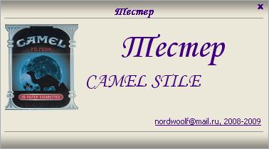

 автор: FORMAT   (24.04.2009 в 13:37)   личное сообщение
10 Кб.
   to: Lukas   (24.04.2009 в 13:18)
А я говорю, что размыт. Вот твой рисунок в увеличенном виде
 автор: Lukas   (24.04.2009 в 13:18)   личное сообщение
   to: FORMAT   (24.04.2009 в 13:02)
Неа, не размыт. В Access то все ОК с тем-же рисунком. В студии доп эффект срабатывает, а вот как его погасить ...
Бросай пить, семья из дома выгонит.
 автор: FORMAT   (24.04.2009 в 13:02)   личное сообщение
   to: Lukas   (24.04.2009 в 12:47)
Блин, твой рисунок размыт с левого края. Естественно, будет такой эффект.
Добавлено: размыт с правого края. Фсе, хватить бухать, а право и лево уже путаю
ТЯП!!!

 автор: FORMAT   (24.04.2009 в 12:46)   личное сообщение
   to: Lukas   (24.04.2009 в 11:48)
Сбрось нормальный gif, а не то, что выдает тебе на экран. У мну твой рисунок отображается без искажений при растяжке на всю страницу.
 автор: Lukas   (24.04.2009 в 11:48)   личное сообщение
5 Кб.
Растягиваю рисунок по горизонтали (SizeMode=StretchImage), с правой стороны получаю не заказанный спецэффект.
Чем от него избавится?
Скрин GIF.
Спасибо.
